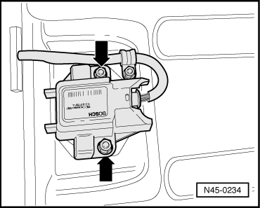

ai mai postat si in alta parte.... aici vorbim despre ABS - deci erorile care le ai pe ABS sunt de la
- switch pedala frana - inlocuieste-l cu unul original
- senzor G200 - intareste contactele din mufa senzorului, aflat sub sezutul banchetei
G200 nu e sub bancheta, acolo e G202 si la ala trebuie intarite contactele sau protejat cu o cutie de tabla.
G200 se refac lipiturile de la integrat.
Si cum se 'intaresc' pinii aia mai exact?, ca eu is mai greu de cap  :P
Modificat de arhivistu
E gresit ce zici - G200 si G202 la Passat sunt corp comun, sub bancheta spate.... Nu ai ce lipituri sa refaci la Passat - nici nu se strica.
Din Elsa...
Removing and installing lateral acceleration sender -G200- and yaw rate sender -G202- The lateral acceleration sender -G200- and the yaw rate sender -G202- are comprised together in one housing. The housing is located below the rear seat bench.
cu o surubelnita subtire, apropii clemele pinului din mufa, sa faca mai bine contact, pe pinul senzorului
Poate G200, ca de G202 , in Romania, inca nu am auzit pe nimeni sa repare.
in Romania nu, pe afara am vazut deja ca au inceput reparatia lor - caut sa vad care este solutia, daca o gasesc, o sa o postez.
G200 si G202 Passat.....
