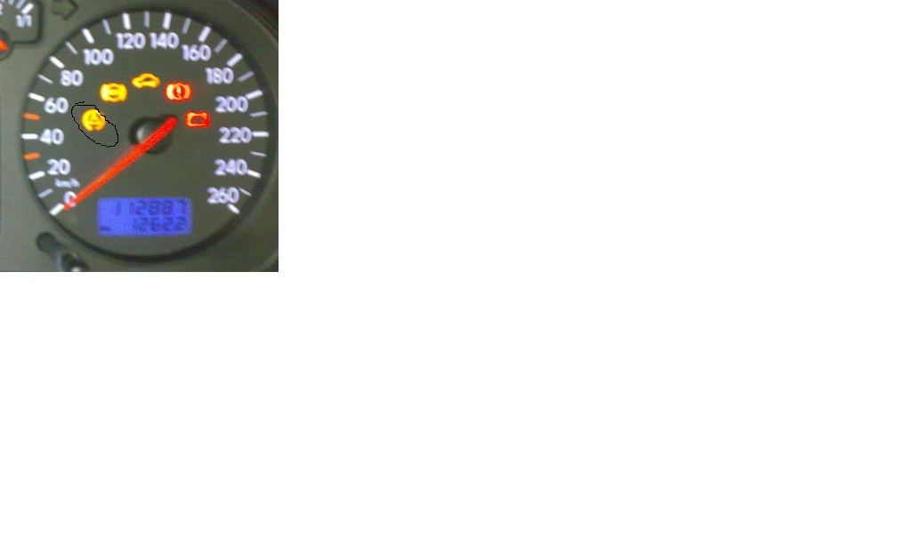

Salut. Am si eu o problema mai veche la Passat-ul meu. Cateodata mi se aprinde acest martor si nu am reusit sa-mi dau seama de la ce este. Am fost la Avia Motors si testerul nu arata nicio eroare. Problema este ca atunci cand mi se aprinde, in cazul in care e activat pilotul automat acesta mi se dezactiveaza. In momentul in care martorul se aprinde si puterea motorului scade. Aveti idee ce poate fi? Va multumesc.
post-111661-0-75451600-1407996480_thumb.
daca nu ai nicio eroare, nu cumva sa ai vreun senzor de roata care inregistreaza o valoare diferita si iti comanda ESP-ul.
trebuia verificat asta, in mers
Am facut si verificarea in mers doar ca nu mi-a aratat nimic.
Te-ai uitat pe abs in blocul de masuratori la viteza rotilor si nu ai vazut nimic? Sau nu ai vazut nimic suspect? Erori pe abs ai?
Vezi ce erori ai pe ECU in acest caz.

Am rezolvat problema cu abs si esp, pe langa asta mai aveam si calculatorul de airbag.dupa ce am schimbat calculatorul de airbag nu mi s-au mai aprins abs,esp si incarcarea este mai buna
