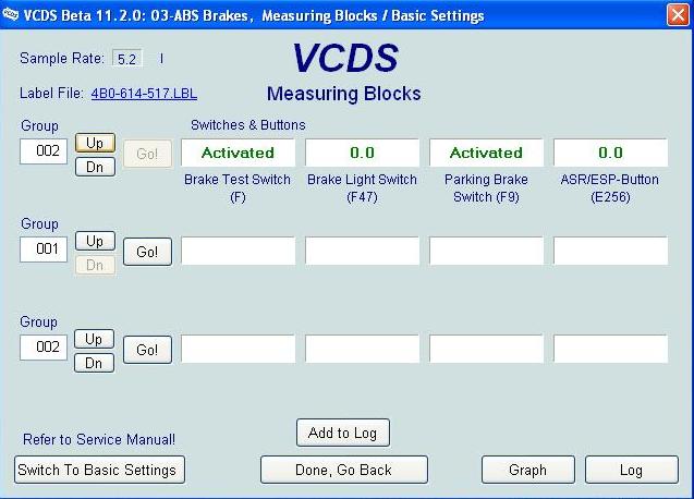

Referitor la vechea mea problema ce nu ii dau de cap. Se aprinde martor ESP in bord la rulare cu viteza constanta. Indiferet de anotimp, viteza sau alti factori. Pe Vag imi da eroarela switch de frana. L-am schimbat de vreo 2 ori cu aceasi rezultat: Switch defect. Odata l-am pus aftermarket si o data OEM. Ambele fiind noi. Daca merg pe un drum e munte unde sunt necesare acceerari sau deccelerari nu se mai apride. Martorul dispare la repornirea motorului. Am incercat sa fac un log pe ABS dar fara rezultat. Ma gandea sa fac o recodare a modulului ABS ca pate cine stie, isi revine. Se poate intampla ca prin recodare sa fac mai mult rau? Am observat ca pe grupul ABS in mers, 2 senzor de la roti afiseaza viteza cu un km/h mai putin, dar nu mereu. Sa fie asta o problema? In poza atasata prima casuta brake test switch: ACTIVATED. Asa ramane tot timpul E okey ?
