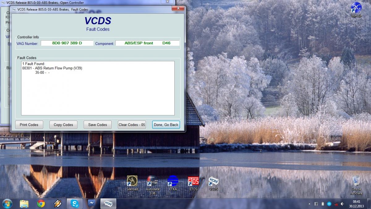

Salutare,am o problema,mi se aprinde Abs si Esp cateodata,si mai ales cand dau cu spatele si sta aprins 2-3zile,dupa aia se stinge si tot asa,de la ce sa fie? ...ma cam dispera problema,va rog un sfat?!

bateria e noua BOSCH s5 85Ah,acuma ma luato,mi-a dat ceva eroare mai demult ceva ingen cu ABS PUMP ,nu stiu ce,sa schimb pompa ?aveti o poza cu ea sa stiu exact care e?ca mi se pare ca sunt doua,aia in care intra conductele de frana alea 5,si un motoras dedesubt cu 2 fire groase , + -

Nici noi nu stim, daca nu pui eroarea exacta asa cum apare pe tester.
din pacate, V39 este in pompa - ti-am zis ca trebuie sa ai eroare stocata. verifica bine cablajul, conectorii, alimentarea
Deci ar trebuii sa schimb pompa cu totu?pompa e aia cu alea 5 conducte sau cra de dedesupt cu 2fire groase ca la ventilatoru de la clima??
