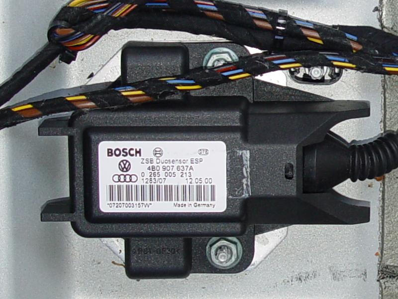

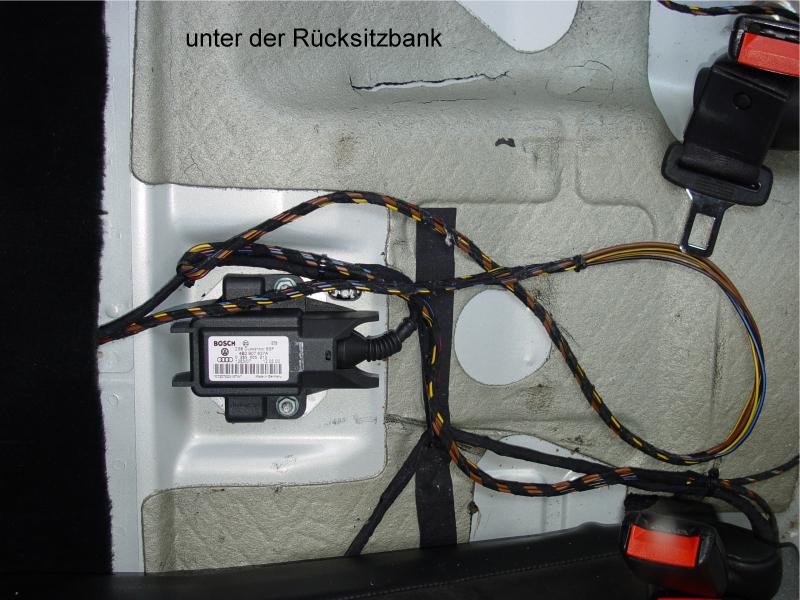

Iata ce avem la Passat (G200/G202) si unde este localizat. De obicei la Passat, cand face probleme, e o problema de contacte la mufa acestuia.

Senzorul o sa te sperii cat costa. in ETKA apare la 678 euro. Ar trebui verificate firele in mufa de la senzor sa nu fie oxidate.
Senzorul G200 costa 650 lei la reprezentanta, pretul mi l-au spus saptamna asta. Nu stiu daca aici include si reducerea de masina veche sau nu. Orienteazate spre dezmembrari, vei gasi la 200-250 lei.
Modificat de Eto

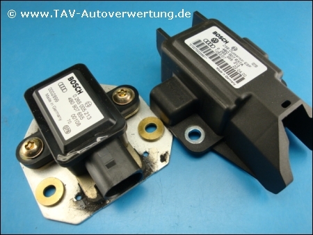

Atentie, nu vorbim de golf unde senzorii sunt separati G200 si G202, la passat sunt intr-unul singur combi senzor.

M`am uitat la senzorul de sub bancheta spate si are codul : 4B0 907 637 A dar acesta ar fi yaw rate sensor ?
este si yaw si lateral acceleration.
exact cum am zis si mai sus - sunt impreuna G200/G202 - combi sensor - indeplineste si functia de senzor de acceleratie laterala si de senzor de rotatie a masinii in jurul propriei axe - Yaw sensor.
Arata exact ca cel de mai sus postat de F l o r i n ...
M`am gandit acuma cand plec la mare sa trec pe la unchimiu ( el are passat din "99 si l`am rugat sa verifice si este acelasi senzor ) sa`l iau de la el sa`l pun la mine si sa vad daca mai da aceeasi eroare ... asa macar stiu ca este sau nu de la el , daca nu sa verific cablurile
