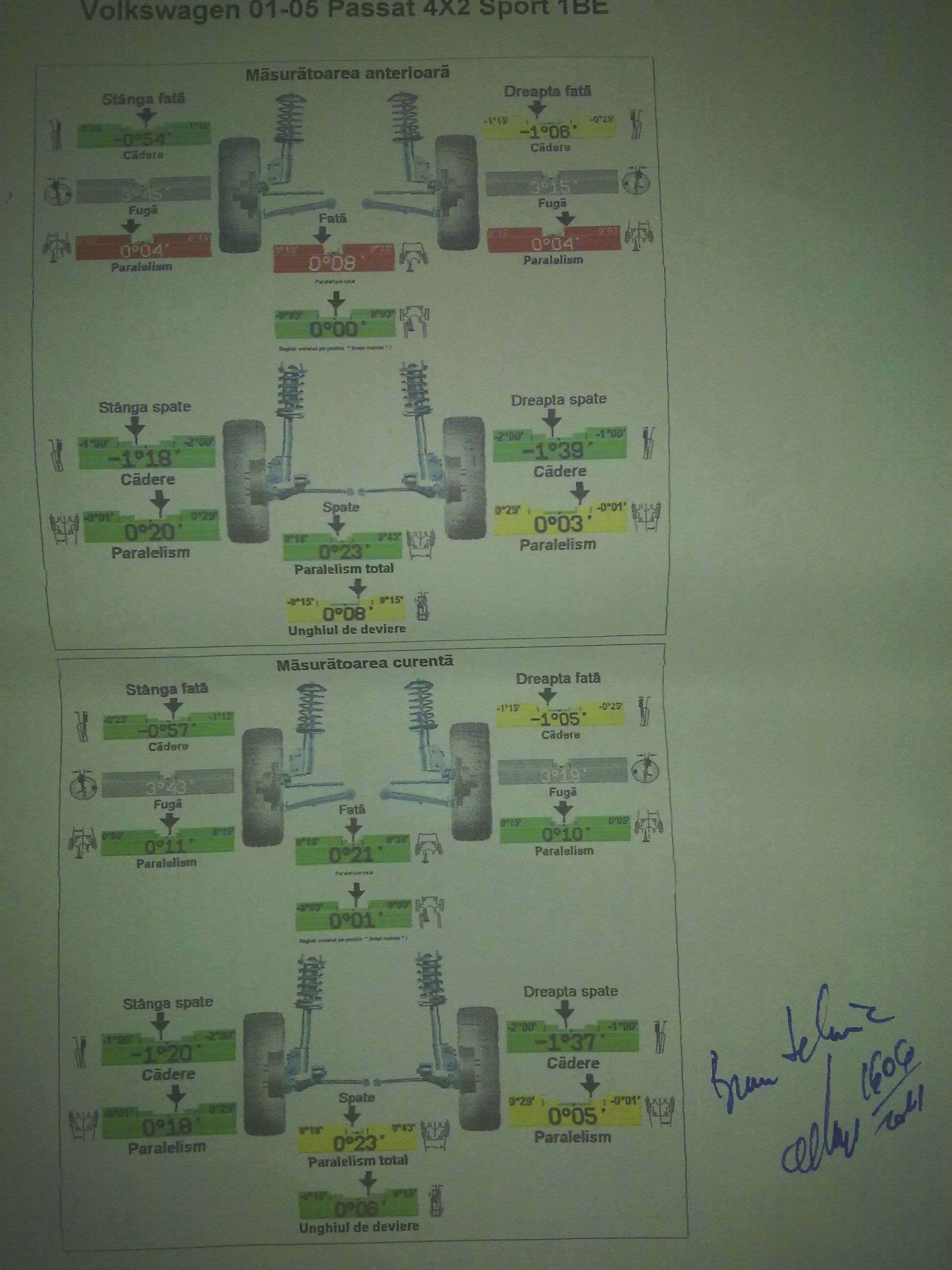

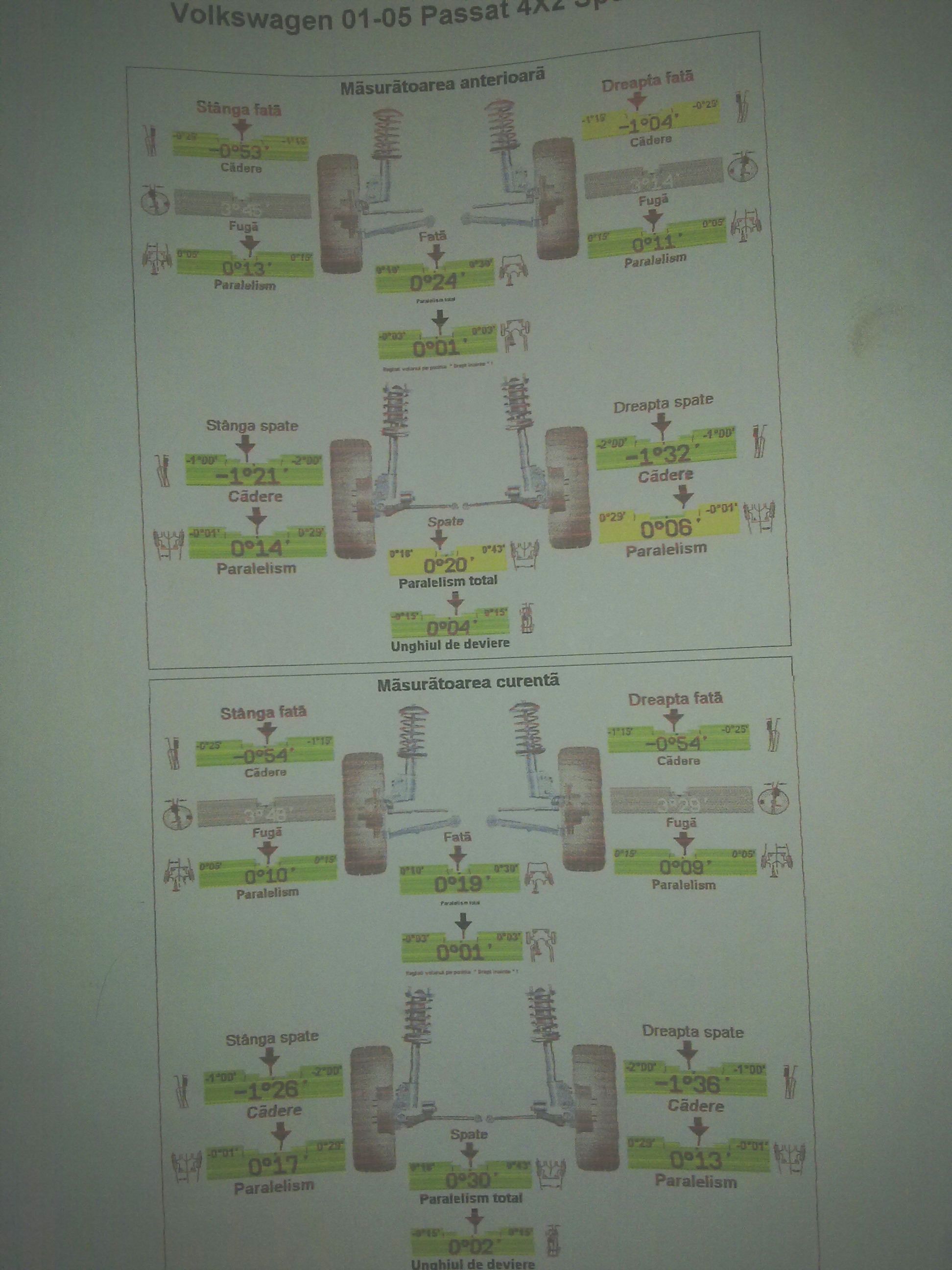

Salut din nou. Am un an de zile de cand ma lupt cu aceasta problema si nu reuseste nimeni sa o rezolve. Am fost la nenumarate service-uri, am facut in jur de 50 de scanari, 12 geometrii directie, schimbat rulmenti, brate, jante cu cauciucuri...etc. Imi palpaie martorul ESP pe drum drept in afara orasului (in oras nu mi s-a intamplat), nu se simte ca masina ar derapa, nu ma trage stanga-dreapta, doar clipeste de 2-3 ori si se stnge, ca si cand ar intra normal, imi taie putin din "gaz" in acel moment dupa care intra in normal. Daca in acel moment cand incepe sa clipeasca iau piciorul de pe acceleratie, becul se stinge imediat, daca accelerez in momentul cand clipeste, dureaza mai mult clipaceala. Inainte sa inceapa sa se intample asta am spalat motorul de doua ori, nu stiu daca are vreo legatura. Totul a inceput sa se intample anul trecut dupa ce am schimbat un cap de planetara si amortizoarele spate, iar cand am plecat spre munte, dupa vreo 250-300 km a inceput sa-mi faca figurile astea. Pe testere nu imi da nici o eroare. Al Bundy, am fost si la tine cred ca prin martie si nu ai gasit nik in neregula, decat valorile pe injectoarele 1 si 4 putin marite. Daca s-a mai confruntat cineva cu o problema asemanatoare va rog sa-mi spuneti si mie rezolvarea ca sunt disterat sa scap de problema. Orice sfat e binevenit. Va multumesc. Prima e din 2008 si nu aveam probleme, iar urmatoarele doua sunt din iunie 2011 si am probleme la ESP.
