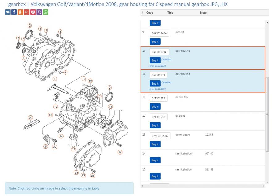

Incerc sa caut o cutie de viteze la mana a doua si nu prea am succes cu asta (mai bine zis nu reusesc sa gasesc o cutie cu acelasi cod). Reparatia este ceva mai costisitoare decat o cutie second asa ca incerc sa ma indrept spre o cutie compatibila cu a mea. Si practic aici intervine informatia pe care o caut si anume, cum pot verifica ce cutii de viteze sunt compatibile cu cea de pe masina mea.
Eu am un Golf 5, 1.4 TSI 90KW din 2008 cod motor CAXA  iar cutia este manuala in 6 trepte - codul cutiei este JPG si seria de pe carcasa 0AJ 301 103 A1.

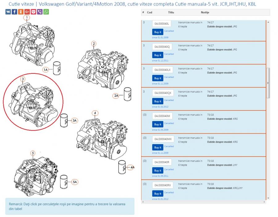

Am fost sfatuit in prealabil sa verific pe http://etka.cc si din ce am observat acolo ar fi KRG si LHY (JPG.jpg).
Imi poate confirma cineva aceasta informatie? Intreb deoarece am gasit tot pe etka si o compatibilitate intre JPG si LHX (JPG LHX.jpg).
Deja nu prea mai stiu care este care, desi inclin catre LHX care corespunde cu seria de pe carcasa.

Din elsa reiese că pe maşina ta s-au pus 2 tipuri de cutii: 0AJZ (codurile JPG şi  LHX) - până în luna a 7-a/2008 şi tip 0AJY (codurile KRG, LHY, LNY) - după luna a 7-a
Diferenţa între tipul 0AJZ şi 0AJY, din ce am observat eu, ar fi rapoartele de transmisie, dar constructiv nu am observat diferenţe, deci cred că toate cele 5 coduri se potrivesc pe maşina ta.
Câteva date uite aici
După cum scrie aici codul tău ar fi KRG. În etka pe care o am eu nu l-am găsit.

Am rezolvat, am gasit o cutie LNY serie 0AJ301103A care a mers brici in locul celei JPG originale

In ELSA pe codul acela de vanzare erau ~12 coduri de CV care s-au montat pe motorul tau, dar strict compatibile cu JPG care a fost montata initial, erau compatibile doar  LHX si KRG.

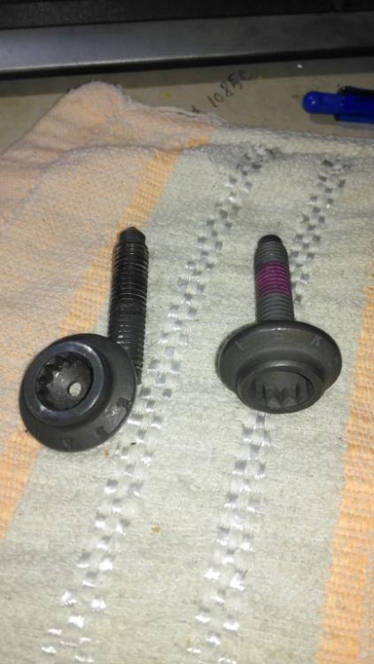

Daca aveti cutii cu surub M8 pe pinionul de tr. 6, cod GVV sau similare, solutia este inlocuirea cu o cutie revizuita cu surub M10, cod HBM.
Cutia este GQG, ma gandeam sa incerc sa maresc filetul de la M8 la M10, dar nu stiu daca o sa pot taia filet, sa nu fie materialul prea tare, oricum multumesc.
Modificat de loghy
quote post anterior

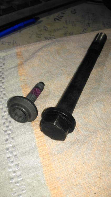

O alta varianta ar fi sa inlocuiti surubul cu unul de chiulasa.
Modificat de vwmkv
Asa arata cel original rupt, banuiesc ca se rupe pentru ca este foarte subtire peretele din dreptul flansei, sub 2mm se vede in poza

Am sa incerc sa fac alt surub dar plin cu cap hexagon

Doar ce am facut rost de unul, urmeaza sa-l prelucrez si sa-l montez

Problema rezolvata la treapta a 6-a cutie GQG, am inlocuit surubul din capul axului de la M8 la M10. Dupa inlocuire am facut cam 3500km si treaba este buna !!!
