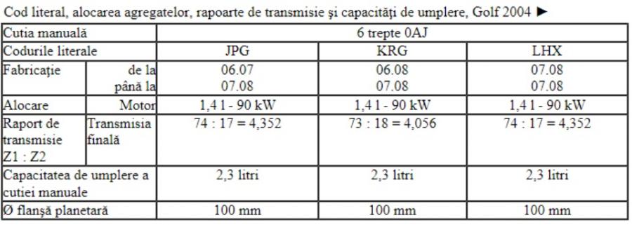

Salutare colegi! Am și eu o mare problemă la al meu golf 5 1.4 tsi cod motor caxa! M a lăsat cutia de tot e moartă efectiv.. problema este ca am găsit cutie doar ca nu același cod pe care îl am eu anume JPG ce coduri s ar mai potrivi? Ps. ( mașina e în Germania și să cumpăr din țară o cutie și să mă trezesc ca nu se potrivește ar fi cam nasol tare)

In ELSA daca se selecteaza G5, 1.4TSI CAXA, cod vanzare 1K11G2 cu montare initiala de JPG rezulta urmatorul tabel.
On 26.08.2016 at 21:22, nicolae.moroianu a scris:
Am rezolvat, am gasit o cutie LNY serie 0AJ301103A care a mers brici in locul celei JPG originale
On 29.08.2016 at 10:46, Dolfin a scris:
In ELSA pe codul acela de vanzare erau ~12 coduri de CV care s-au montat pe motorul tau, dar strict compatibile cu JPG care a fost montata initial, erau compatibile doar  LHX si KRG.
Peste ceva timp sa revii pe topic cu experienta ta in legatura cu noua cutie, daca este OK, cum este consumul, puterea/cuplul resimtit, sa beneficieze lumea de informatii.
Mersi colegul! Am văzut postarea băiatului doar ca eu am o nelămurire am găsit o cutie cu cod JXP dar din câte am mai căutat ar fi cutia de pe 1.4 170 cp. Și nu am idee dacă s ar potrivi sau nu 🤷‍♂️🤦🏻‍♂️
