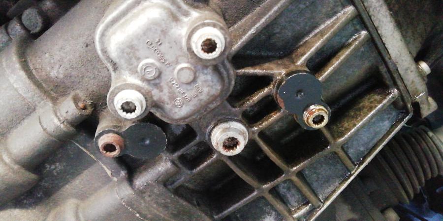

Salut, luna trecuta am observat ca era ulei pe cutia de viteze mai exact în partea dreapta (când te uiți la motor din fata mașinii) am spălat cutia iar acum după aproximativ 1000km m am uitat si uleiul a revenit de data asta parca mai mult decât prima data, de la ce sa fie? Sa fie ulei de la cutie? Sa fie de motor? Dar cutia se îmbină cu motorul mai în stânga din câte știu eu, aștept părerile voastre, ms.
intre cutie si motor mai e si carcasa ambreiajului, care sa zicem ca face parte din cutie dar acolo nu are ce sa caute ulei, deci la tine e din cutie scurgerea de ulei
Tsicostmealot
Cel mai ud este pe la șurubul acela, din partea dreapta a pozei, este posibil sa curgă pe la el?

posibil, trebuie sters bine si vazut pe unde se prelinge
