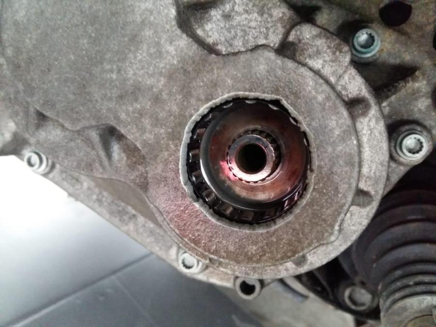

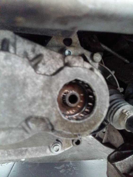

Buna seara. am o problema mare. masina este un golf 5 1.6 fsi.am observat la cutia de viteze o ruptura, mai bine zis o gaura in partea dreapta a cutiei, unde este un capac, si pe capacul respectiv sa este gaura. am atasat si poza. masina se comporta bine, cutia de viteze functioneaza bine. ce poate cauza aceasta ruptura. pot da jos capacul doar din suruburi sau trebuie dat jos cutia intreaga_
multumesc
Sfatul meu este să nu mai mergi cu maşina aşa. Acela este capacul pentru compartimentul pinioanelor pentru treapta a 5-a şi a 6-a, ţie ţi s-a spart la treapta a 6-a.
Practic va trebui să schimbi capacul cu cei doi rulmenţi din el (în cazul fericit că din cauza lipsei uleiului nu mai sunt şi alte uzuri pe acolo). De ce zic să nu mai mergi cu maşina aşa: pe acolo ai cam pierdut uleiul din compartimentul respectiv, plus că lipseşte câte ceva de pe acolo. Dacă te uiţi AICI vei observa că lipseşte inelul interior al rulmentului plus şurubul care îl ţine. Probabil că asta s-a întâmplat pentru că s-a gripat respectivul rulment (ulei insuficient sau alte cauze), s-a învârtit cu totul în carcasă şamd.
