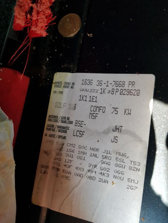

Am un golf V 1.6B  din 2007 si mi-a cazut cutia de viteze (are o gaura in ea in partea de sus spre podea - am pierdut tot uleiul din ea si a trebuie sa merg  pret de 50 de km asa pana in cel mai apropiat oras) Am cautat o cutie de viteze JHT dar nu gasesc nimic pentru golf V. Codul motor este BSE si am nevoie de o cutie cat mai repede posibil.
Este compatibila o cutie cu un alt cod sau trebuie sa imi caut cutie cu acelasi cod? Imi cer scuze dar nu ma pricep la mecanica deloc.
Multumesc anticipat !
Numar de identificare WVWZZZ1KZ8P029620
Cod motor : BSE
Cod cutie : JHT
motor :  1595cc 75KW 102CP
tipul/ varianta : 1K/ACBSEXO/GOLF
Modificat de AndreiARH
Am atasat o poza
Pe G5, model 2007, motor BSE s-au pus cutiile manuale: JHT, FVH, LVN.
Nu stiu daca se potrivesc 100% planetarele si toate subansamblele, dar este de asteptat sa fie OK.
