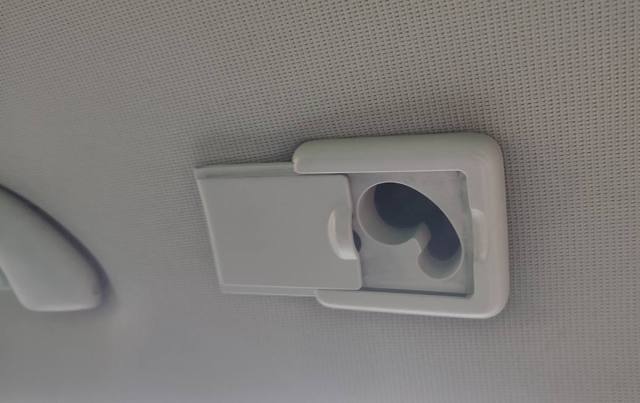

Salut, la ce foloseste acel plastic ce se afla pe plafon in spate, pe ambele parti, la Passat B6, am cautat pe net dar nu am reusit sa gasesc un raspuns. Multumesc
Sa prinzi plasa separatoare. Trebuie sa ai un rulou suplimentar
