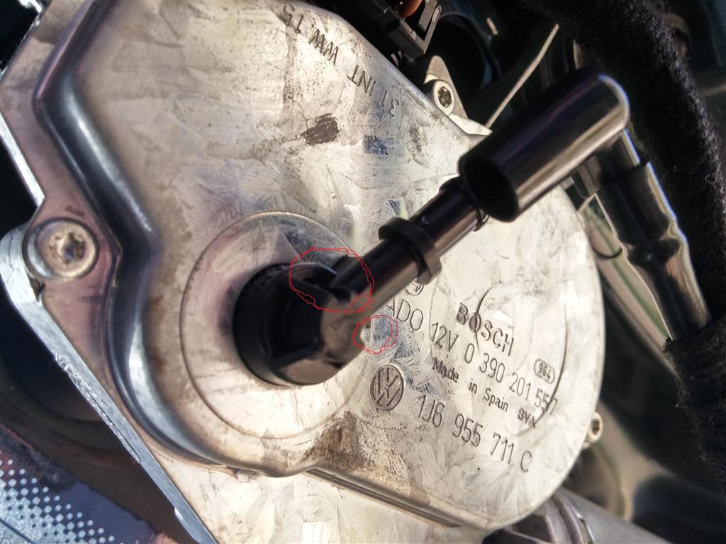

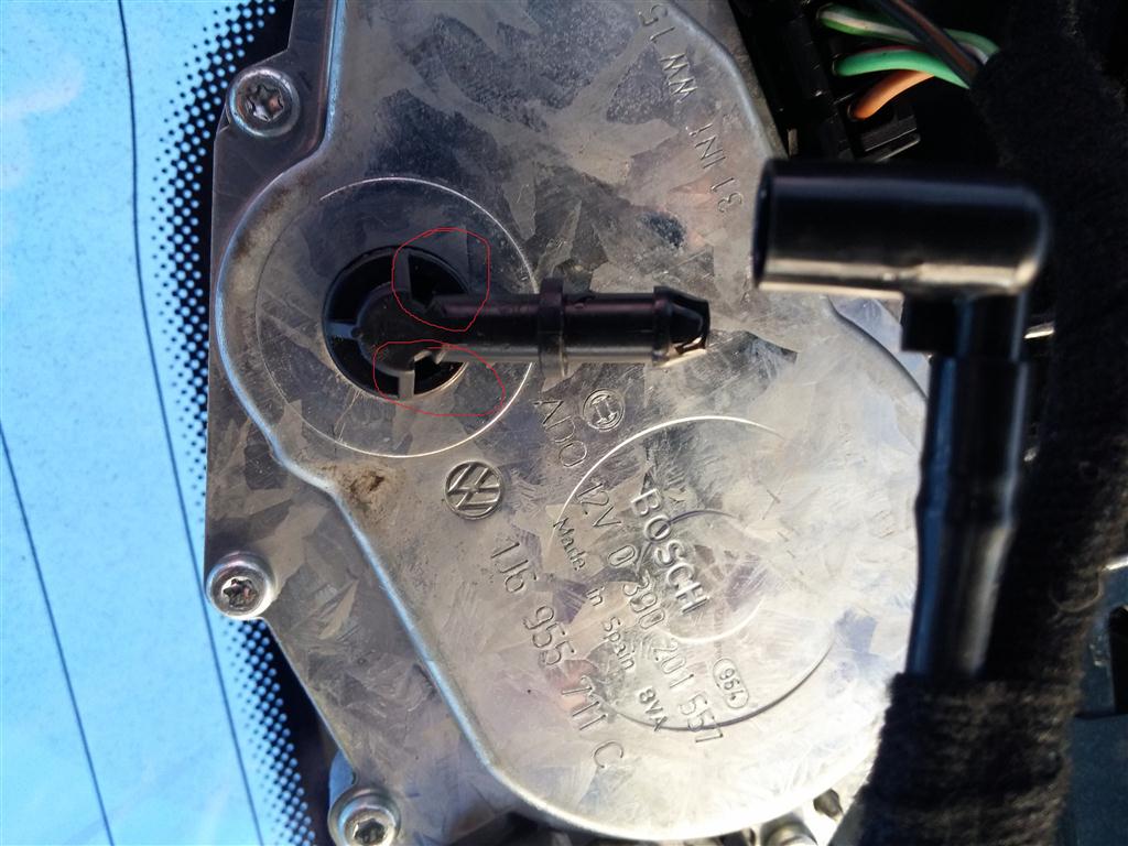

Buna tuturor! Am si eu o problema,legata de stergatorul de pe luneta... Astazi,in momentul in care am vrut sa il folosesc,am observat,ca nu imi mai arunca lichid pe luneta,cu presiune,asa cum ar fi normal si ca mare parte din acesta curge pe sub capitonajul haionului... Am desfacut capitonajul sa vad ce se intampla si am observat ca duza in care intra furtunasul prin care trece lichid,in momentul in care actionez maneta pentru a porni si a sterge luneta, imi arunca prin doua orificii lichidul in haion si foarte putin din acesta iese pe orificiul exterior al duzei,catre luneta... cum as putea rezeolva asta?

Clasica problema: s-a rupt teava metalica, care face legatura dintre acel fitting si duza si trece prin axul angrenajului. Sa nu il mai tii asa mult timp ca incepe sa-ti corodeze si angrenajul.
Fie iei unul nou, fie incerci sa-l repari cu mina de pix metalica. Exista si kit de reparatie, dar din cate retin este doat pt ansamblu Valeo iar tu ai Bosch.

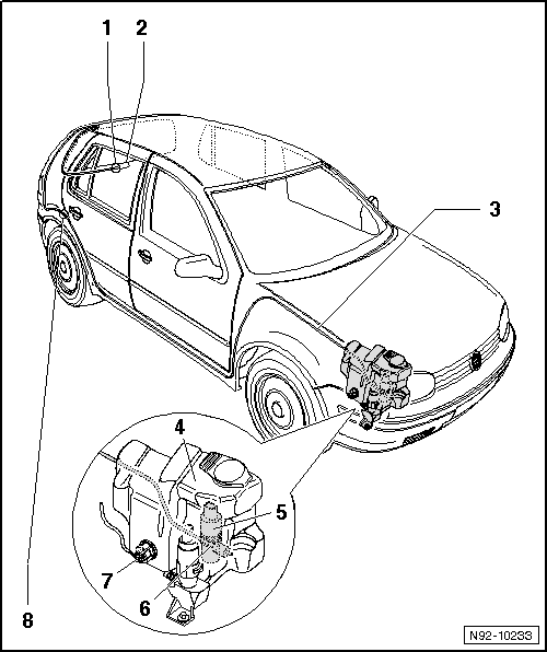

Eu ma gandesc sa nu fie furtunul cumva blocat pe undeva. Am gasit o schita cu traseul care ma intereseaza insa nu arata ca trece si prin locul unde stiu ca este imbinat (stalp stanga spate), plus ca am gasit pe forumuri persoane care spun ca traseul ar fi pe partea soferului.  Stie cineva care este exact traseul de la rezervor pana la haion?
post-112432-0-50290800-1453414434_thumb.
Este ca in desen doar ca pe partea soferului.
Rezolvarea mea,la aceasta problema... Am desfacut angrenajul si am observat ca acea teava care trece prin axul stergatoruluil este fisurata(exact cum a spus colegul marius1982.11),undeva pe mijloc. Am taiat portiunea de teava, care era fisurata si am inlocuit-o cu o bucata de tub de plastic( provenit de la un "fas-fas" de curatat geamurile),tub pe care l-am bagat fortat in bucata de teava ,care a ramas in acel cot,in urma taierii,iar in capul tubului am introdus cealalta bucatica de teava,ramasa...(am decupat doar partea fisurata din teava, ramandu-mi doar capetele acesteia). Am asamblat la loc angrenajul si pot sa va spun ca pana in prezent nu am mai avut probleme... Multumesc,tuturor, pentru sfaturi :icon_thumleft:
