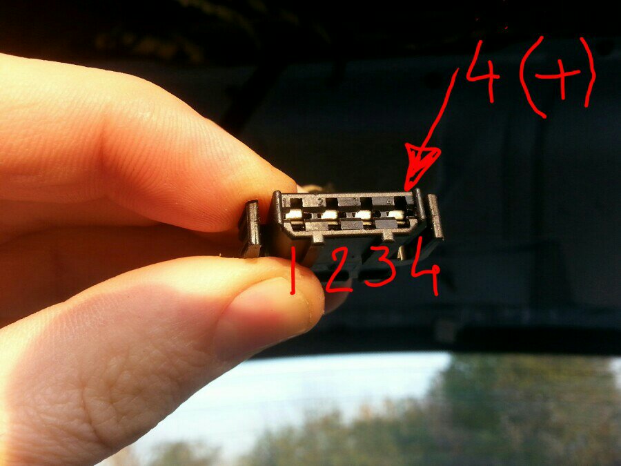

As vrea totusi sa verific motorasul pt stergator luneta si sa.l alimentez pe direct asa ca pun 2 poze asa cum am intuit eu ca vine alimentarea sa.mi confirmati daca e ok sau nu.
4 plus, 1 masa. pe celelalte vin tensiuni sau masa de la releul de stergatoare.

Acum revenind la faptul ca pozitionez maneta pt. stergator luneta si pornesc stergatoarele pt parbriz, iar in mufa din haion (poza cu 1,2,3,4) am gasit cu aparatul de masura 12v in acelasi timp pe cei 3 pini( 1- 4, 2-4,3-4 =12v) m.as fi asteptat sa gasesc 12 v doar intr.o singura combinatie de pini cu +pe 4.
Problema ar fi releul sau maneta?
Pot fi ambele, greu de spus, incepe cu ce ti-e mai usor (ieftin).

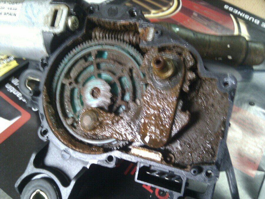

Al meu nu functiona deloc. Asa ca l-am desfacut bucati, l-am degresat, am slefuit rugina depusa in interior sa ramana cat mai curat si sa se roteasca cat mai usor acea rotita de plastic + acel sistem de rotire a axului de la brat.
Le-am spalat in diluant, apoi am frecat cat de mult am putut pt a elimina rugina si apoi le-am montat la loc si le-am umplut de vaselina. Tija aceea blocata in ax, prin care vine lichidul de parbriz am eliminat-o cu un burghiu de 5 sau 6 mm ( nu mai stiu sigur, si apoi am prelungit teava ramasa cu o mina de pix cu gel (incalzita la flacara s-a mulat de minune pe teava). Le-am ansamblat si la final am refacut lipiturile acelui fir verde ( era dezlipit de pe motor)

se desface se da jos si se curata.. e plin de apa de la teava cu lichid de spalat care s-a rupt si a intrat apa in motoras.
Multumesc frumos.
Deci nu trebuie sa schimb motorasul? Ca asta intentionam sa fac si nu e chiar ieftin un motoras.
La mine arata ca in foto si dupa curatare/uscare/gresare si.a revenit.
Deci ai sanse sa mearga, insa la curatare sa ridici si roata dintata si verifici uzura discului metalic atasat.
Sa insisti cu uscator/ aer cald pe partea cu placa circuite.
eu am desfacut pana acum 2 motorase, unul la octavia1 si unul la golf break, si ambele si-au revenit dupa curatare, uscare, gresare.. etc
numai daca se topeste ceva pe la bobina, dar de obicei sare siguranta
