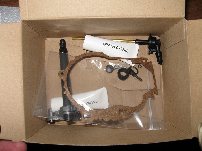

Nu am gasit din pacate inca nici complet nici incomplet amsamblul stergator la nici o statie de dezmembari. Stie cineva unde se poate comanda kitul de reparatie? Am observat ca acel chit are si ax nou.

post-40481-0-08949100-1377635658_thumb.j
Modificat de galen
Merci Marius. Am apucat sa comand tot un ansamblu complet dupa o zi de cautari in anunturi. Intre timp mi-a si venit si pare ok, functioneaza. Daca doreste cineva mecanismul meu (complet functional in afara axului rupt la capat in zona filetului) sa-mi scrie pm.
