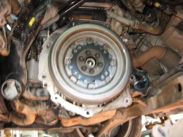

Din pacate a fost o neintelegere si se pare ca sunt bun de plata, PORSCHE Romania a refuzat (intr-un tarziu) sa o schimbe pe garantie asa ca firma de leasing a trimis la firma mea (masina e de serviciu si leasing operational) pretul reparatiei (vreo 4800 RON!) si asteapta acceptul de plata :(:(:(. Maine o sa am o zi nasoala cu sefii mei apropo de aceasta dauna, pe criza asta sunt sanse f.mari sa ma oblige sa platesc reparatia. Astept oricum de la ei pozele si niste explicatii cum a fost posibil sa intre noroi la volant si de ce s-a stricat ca doar sunt niste arcuri iar din cite stiu noroiul romanesc nu e coroziv! Ma paste gandul sa cer o expertiza independenta autorizata(costa vreo 1000 RON!) si cred ca voi lua legatura si cu OPC-ul!
Va tin la curent cu evolutia

Asa ca, sa revenim. MihaiMihai, trebuie facuta expertiza tehnica a cutiei inainte ca cei de la PBV sa lucreze la masina. Nu ar trebui sa intre apa la cutie, daramite namol, fara sa fie lovita/fisurata/sparta carcasa. Deci, cred ca firma la care lucrezi ar trebui sa dea in judecata service-ul. Sa ne tii la curent.

Pacat ca nu exista printre noi cineva cu experienta in aceste cutii DSG sa ne spuna daca totusi exista locuri pe unde ar putea sa intre apa/noroi la volant in cazul in care treci printr-o balta mai adinca. Nu as vrea totusi sa platesc un expert auto cu 1000 de RON si sa-mi spuna ca exista astfel de gauri tehnologice de vizitare sau ceva asemanator.
Nu pot sa-mi schimb service-ul deoarece in Bucuresti doar aceste 2 firme asigura garantia VW, in plus masina este desfacuta cu cutia bucati. Imediat ce primesc pozele o sa le postez aici sa va dati si voi cu parerea.
ar trebui sa le spui ca daca nu o fac pe garantie, nu te intereseaza si sa ti-o monteze la loc asa cum era si sa poti face o expertiza, altfel dupa ce este gata, e mai greu...

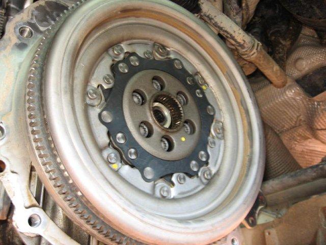

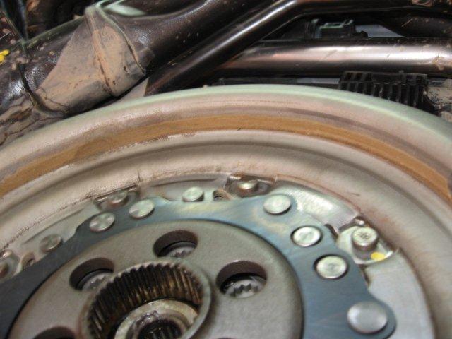

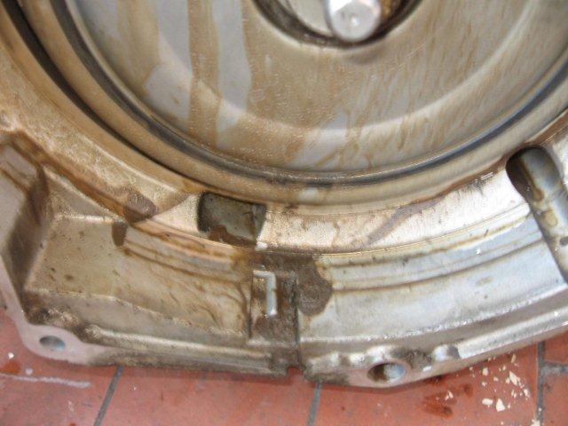

Revin cu pozele primite de la service (voi intelegeti care a fost problema?), au reparat masina si firma a platit reparatia (deci am scapat sa nu platesc eu!). Acum asteptam o justificare tehnica completa de la Midocar despre cum s-a putut inunda cutia si de ce au schimbat volant si capacul de ambreiaj (am ambele piese schimbate in portbagaj) precum si un punct de vedere oficial de la Porsche Romania despre cum trebuie abordate baltile atunci cind conducem un Passat :).
Nu cred ca problema avuta a fost cauzata de balti... Mai repede era un defect de fabricatie. Probabil ca din acest motiv ti-au si inlocuit-o, pana la urma. Gresala a fost a ta - probabil ca la momentul prezentarii la service te-ai "scapat" si le-ai spus de balta... Atat le-a trebuit - au dat vina pe tine, doar-doar vor scapa de reparatie. Ideea este ca la service trebuie sa spui ca ai mers numai pe drum drept, uscat si curat, nu ai turat-o, nici nu ai subturat-o, nu ai carat pe nimeni in masina etc. etc. :Driver: Asta-i rOMANIA...
