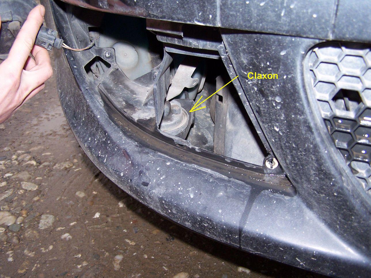

La mine exista un claxon in spatele proiectorului de ceata din partea pasagerului (altfel spus partea dreapta a masinii)
Vezi poza din atas. In partea soferului nu am desfacut sa vad ce si cum, dar poate fi posibil sa fie un claxon si acolo. :icon_idea:
