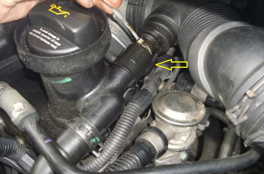

Sunt un posesor de NB din 2001, 1.6 SR, ... problema mea este ceva asemanatoare cu a tuturor cei cu 1.6SR, furtunele de la gazele de la epurator, le-am reparat eu cumva, dar mai mare problema am cu furtunul cel subtire, dedesubt, care daca e la locul lui .. nu porneste masina, iar daca il scot de la locul lui ... masina porneste.... Cum o fi asta?? Daca aveti careva dintre voi o idee va multumesc frumos, momentan circul cu ea decuplata, sper sa nu raman peundeva cu ea :)
Atasez si o poza cu pozitia furtunului, nu e poza facuta de mine, este de pe net luata, dar este aceeasi .
