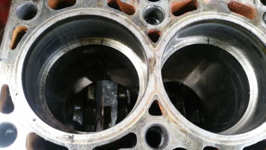

salut, pune niste poze. Mai mult ca sigur primul segment a fost cocsat si dupa aia s-a spart segmentul si s-a uzat canalul de ungere respectiv. Schimba toate pistoanele, pune segmenti noi la pistoane.
Nici un segment nu a fost blocat, nici macar cei de ungere. O sa inlocuiesc pistonul 4 care a fost uzat din cauza bucatilor de segment, o sa pun segmenti Goetze noi standard, set cuzineti noi de biela standard, simeringuri noi la supape si un culbutor care am vazut ca nu era incarcat, la pistonul 3. Este ceva uzura pe cilindri, dar nu atat cat sa necesite o rectificare si aducere la cota 1. Nu stiu care a fost dinamica in cazul de fata, ce a cauzat sparerea segmentului.
Atasez poze cu segmentii bagati pe cilindru si apoi cu segmentul spart, unde se vede clar cat de mult se uzase santul in care sta segmentul.

Pentru o reparatie de calitate se inlocuieste tot setul motor (pistoane + segmenti), nu doar pistonul defect.  Altfel daca inlocuiesti doar un piston motorul va merge dezechilibrat, are alt gramaj fatza de restul pistoanelor si alta uzura.
Sunt total de acord cu tine. Insa, doar pistoanele originale ar costa 1000 lei. Mai pui garnitura de chiulasa, cuzinetii de biela, simeringurile de supapa, simeringurile de palier, simeringul de la axa...  Segmentii au putina uzura, am pus in subler unul nou si unul uzat, unul langa altul, sublerul ii tinea pe amandoi , cel uzat nu iesea  daca nu il slabeam eu din subler.. Daca era  o masina mai scumpa si daca motorul ar fi fost mai uzat as si facut o alezare de cilidri si apoi totul la cota 1. Am cantarit pistoanele si le-am adus la aceeasi greutate. Eu cred ca mai duce 200k km asa cum e acum, fara sa se mai umble la motor.Am bagat in ultimul an foarte multi bani in ea, am schimbat chiar si piese care nu era cazul sa fie schimbate. Numai piesele de la distributie au costat o caciula de bani. Tot ce i-am pus au fost piese de top, de regula cam ce a avut ea din echipare . Masina merge si arata excelent, chiar daca e 2001. Ce-i drept m-a dus 100k km fara sa-mi faca nici o problema, in afara de consumul de ulei, desigur. Acum 3 ani am schimbat rulmentii pe fata (SKF), unul huruia in curbe iar pe celalalt l-am schimbat degeaba, dar m-am gandit ca decat sa cada in curand si sa fie nevoie iar sa umblu iar la geometrie, l-am schimbat si pe cel bun. Acum un an am observat joc la pivoti.  M-am simtit dator fata de masina de care am fost asa multumit sa bag niste bani in ea.  Asa ca am schimbat pivotii (Lemforder) si am schimbat si capetele de bara, tot preventiv, chiar daca inca nu aveau pic de joc.. Am pus discuri(Bosch) ventilate noi si placute, ferodouri noi pe spate. Am schimbat si distributia ca am mers cu ea fara sa o schimb cand am cumparat-o, m-am gandit ca a schimbat-o vechiul proprietar iar acum are 200k. Masina a mers urban cam 20%, eu am folosit-o in special pt naveta Calarasi-Bucuresti pe A2. Am scris toata compunerea asta, desi nu-mi place sa scriu, ca sa-ti spun de ce am considerat ca nu are rost sa schimb toate pistoanele, doar ca sa fie noi de culoarea argintie, nu putin maronii cum sunt cele de pe masina. Pt ca cele de pe masina au foarte putina uzura, de-aia. Daca e s-o luam ca la carte, ar fi trebuit sa schimb si prezoanele de la chiulasa, asa se face cand schimbi garnitura. Dar cati fac asa? Deci, am avut pistoane Nural, am schimbat cu piston Nural. Segmenti noi, sper sa fie de ajuns. Sunt curios  cum va fi consumul de ulei. Sunt curios care a fost cauza care a dus la spargerea segmentului de foc, asta n-o s-o stiu sigur niciodata.
Prietene,  schimba pistonul afectat , pune segmenti noi pe toate pistoanele, nu te lua dupa habarnisti, va merge ca nou. Nu bate nimic si nici nu se dezechilibreaza, fiind tot un piston folosit.
Modificat de calin.g
la fel zic si eu,alt piston din dezmembrari dar cantarit sa aibe aceeasi greutate.in rest segmenti noi pe cele 4 pistoane
nu uita sa honuiesti cilindrii
incearca sa rupi unul cu mana sa vezi daca reusesti,oricum cu un segment rupt va trebui sa cureti canalele pistoanelor si capul lor
Am pus deja piston nou, segmenti noi, cuzineti de biela noi, simeringuri de supapa noi. In urma cu 5000 km i-am schimbat si ghidurile de supape.
O zi intreaga am curatat chiulasa, pistoanele, baia de ulei pe exterior...
Un segment de ungere s-a rupt destul de usor, in rest pareau rezistenti.
Care e treaba cu honuitul? Credeam ca se honuiesc doar dupa alezare.
honuiala o faci si dupa schimbarea segmentilor nu neaparat dupa alezare,pt o buna aderenta a uleiului pe cilindru
eu am honuit la segmentare, pe CIL 2 segmentii erau aproape aliniati,deci traseul gazelor era scurt si imi baga ulei din epurator in tubul de la turbina...compresia dupa segmentare a fost de 26,5 bari iar dupa 2000km a urcat la 28 de bari pe toti 4 cilindri,mai departe nu mai stiu daca o sa mai creasca ca am pus alt motor
pe amazon gasesti scula pt honuiala,o pui pe filetanta si invarti cam 1-1,5 minute,pui motorina intr o sticla ii gauresti dopul si a 2 a persoana toarna motorina....dupa speli bine vilbrochenul ca e abraziva si sa nu ajunga la cuzineti
in foto 2 vezi cum a iesit la mine
masoara cat iese pistonul din blocul motor pt ca sunt 3 feluri de garnituri de chiulasa si sa nu ai surprize,ideal era sa il cantaresti
atentie ca pistoanele nu sunt la fel,cele de pe cil 1 si 2 sunt diferite fata de cele de pe 3 si 4....apropo de ce motor e vorba?
Garnitura am ales-o bine iar pistonul l-am cumparat pt cilindrul 4. Stiu ca 1 e la fel cu 2, iar 3 e la fel cu 4. Motorul e AQM, 1.9 SDI.
Am inchis motorul. Merge foarte bine, se simte ca are o acceleratie mai rapida. Despre consumul de ulei nu-mi pot da seama, ca abia s-au mers vreo 300km cu ea. I-am bagat si un aditiv pt curatarea injectoarelor de la Duralube, asa, preventiv.
Revin cu concluzia pe care o asteptam de 12 ani. S-a rezolvat problema consumului de ulei. Ca sa fiu sincer, nu ma asteptam. Daca imi fac un calcul cati bani am platit pe uleiul pe care mi-l consuma aiurea cred ca imi stric horoscopul ☺️
Montat segmenti Goetze noi standard pe toate pistoanele, un piston original Nural nou montat pe cilindrul 4 unde era spart un segment si largit canalul,  montat cuzineti Mahle noi de biela daca tot am umblat la ei, montat ghiduri de supapa noi si simeringurile aferente, montare culbutori noi INA, montat simering nou la axa cu came, garnitura chiulasa Victor Reinz. Atat a fost nevoie. Daca stiam, faceam asta de cand am cumparat masina, as fi scapat de cheltuielile cu uleiul si de stresul consumului.
