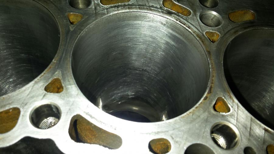

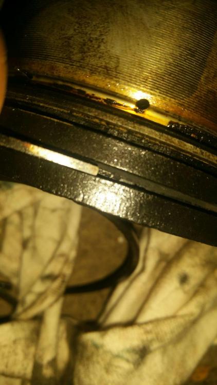

Salut baieti,
Am cumparat o chiulasa 1.9SDI tip,AQM,SH,avand 80.000km(sper,insa nu cred)...Dupa ce am cumparat-o,am desfacut motorul,si am ajuns la chiulasa mea originala de pe masina,Cand ma uit?Ce sa vad?...filtrul acela epurator ducea in admisie,(furtunul negru,cu ciuperca care duce in admisie aproape de cilindrul 4).Buun...vad numai ulei,pe acolo.Stau si ma gandesc...un var de al meu,cand completa uleiu la o masina mai vechisoara Passat B2,1.6D si deschidea busonul se vedea negru,si imi aduc aminte brusc,ca imi lipeste ceva la masina.Si anume...capacul negru(pe care eu nu l-am avut DELOC,decand am luat masina,insa eram prea mic sa stiu,ce e ala un motoras si cum functioneaza el exact),de plastic care se pune pe axa cu came.Deci in concluzie am dat 40mil degeaba(va da-ti seama ce sentiment,de... am avut).Dusa de 2x la mecanici,desfacuta de 2x,dati ogramada de bani....nervi timp...4ani de zile...da-i si completeaza cu ulei(nu ca sunt o putoare,insa dupa ce repari un motor nu te astepti la asa ceva).Datorita lipsei capacului negru,o mare parte de ulei,intra in filtrul epurator(sau cum ii zice),apoi in admisie=>in capul pistonului 4.Scot si chiulasa,si aceeiasi boala decand am desfacut prima data motoru la service(pistonu 4 era plin de mizerie(funingine+ulei),celalalte fiind mai curatele.Mentionez ca motorul il fac la un var de al meu(eu si cu el,cu manutele mele).
Am scos frumusel pistoanele,le-am curatat,sa fie ca la mama lor,am masurat cu lera,segmenti,pistoanele,fanta pistoanele,cilindrii de unde a rezultat o uzura,foarte foarte mica.Practic aproape la toate imi dadeau masurile de piese "new",cum scrie in manulul de reparatie 1.9SDI ASY(luat de la colegii skodari:) )
Acum,sunt in urmatoarea faza:
Am montat pistoanele,in seara asta as vrea sa montez pompa de ulei,+baia de ulei.Acum 2 zile,am dat fuga si am comandat,ghiduri supape(AE)+tacheti hidraulici noi(INNA).Astazi mi-au venit ghidurile,si am vrut sa ma duc la cineva sa le monteze,dar nu avea presa.Despre chiulasa mea originala...ce pot sa zic,varza axu cu came,el era ingalbenit,inegrit,(masina ramasese,fara ulei,ultima oara la fostul proprietar :)) ) ),"cuzinetii"(defapt impropriu spus,lagarele unde "sta"axul cu camera,avea multe multe rizuri,Dupa 3500km(cat facusem dupa ce,ii facusem RK la motor),ghidurile se prezentau bine,nu aveau joc supapele.
Hai sa va pun si niste poze:
1)Motorasu meu si pe unde intra uleiul,NEAVAND capacul negru de plastic, de la axa cu came.
2)Blocul motor cu pistoanele,necuratat.
3)Chiulasa+ax came.
4)Pistonu 2 curatatca la carte,fantele tot ce trebuie(asa le-am facut pe toate)....Asta e o bucata,din inima lu` Leonica. :) ,eu asa ii zic.
Deci...o concluzie de a mea:....bagati BINE,ochii cand luati masina la mana a2a,si nu stiu....cel mai bine...cine poate...sa faca singurel motorul.Eu am o vorba,cele mai bune lucruri ti le faci tu cu mana ta.By the way:Capacul negru de la axa cu came,a costat vreo 40,uita-ti unde se ajunge,de la un capac,asa ca MARE GRIJA CU FIECARE PIESA A MOTORULUI,cat de mica sau mare ar fi ea.
Ce sa zic,dupa toate astea....dupa 4 ani,de rugaminti la Dumnezeu(sa numai consume ulei, :) ),si suferinte(parca ma durea si pe mine ca sufera masina:)
Acum,promit sa o fac mai buna ca ceea ce a facut fabrica si Duminica asta promit sa montez si chiulasa si sa o pun la punct
PS:Va multumesc,MULT la toti ca m-ati ajutat si am sa va tin la curent

Salutare baieti,
Predator,nu imi lipsea busonul,doar nu eram atat de nebun,sa merg fara buson .Pai in 4 ani,verificam uleiu la 2-3 zile,daca ma credeti(repet nu ca ma vait,da dupa ce bagi 40mil...nu-ti mai vine sa bagi ulei.By the way,am un joc la joja.... :D Mie imi lipsea "oil deflector" si mi se vedea axul cu came,implicit imi arunca uleiul direct in admisie,mai ales in cilindrul 4,culmea era ca nu scotea fum ablastru,dar daca bagam nasul pe toba,imi mirosea a ulei.Uneori cand stateam la stop si aveam geamu deschis mirosea a ulei si inauntru,de ziceai ca e ultima dacie :) .
SHARANEL mecanicii nu au observat,ce vrei sa le ceri>daca ai rabdare,si timp de sa citesti uite si povestea cand am fost la service cu tot ce trebuie:
http://vwforum.ro/index.php?showtopic=56198&hl= (si inca mai am de completat) .Pai sa vezi faza,ma duc la un pompagiu(dar la alt service)sa imi regleze avansu,si face"distributia nu e pusa la punct bine"(acu ca mintea,ca nu mintea...asta se intamplase dupa 2000km facuti,decand facusem motoru la AUTOMOTOR))ce-i drept omul a lucrat 15 ani numai la pompe de injectie si injectoare,si mi-a pus-o la punct,mi-a reglat avansu imediat,motoru auzindu-se mai bine,si tragand mai calumea.Acum 2 vorbe numai fac 2 bani,insa n-as vrea sa fiu offtopic,trebuie sa respectam forumul.
Swat Cat masina asa am cumparat-o,fara "oil deflector (o luasem SH),ca daca era noua....avea alta viata,cu totul alta.
uglyjamal ,eu zic ca datele de la motorul 1.9ASY,sunt exact la fel cu datele de pe motorul meu(1.9SDI,AQM),plus ca pe ETKA,la 1.9SDI AQM,imi arata ca e dotat cu "oil deflector",asta din ce mi-a zis vicius_the_one(multumesc colegu).
Ce sa mai zic...sunt bucuros....abia astept,sunt nerabdator,sa vad cum se aude motorul,Astazi am pus pompa de ulei,mai am de lipit maine cu silicon returul din plastic care se fixeaza pe bloc(are 3 gauri) ca nu imi place cum l-am lipit azi.
Maine ma duc sa iau tachetii(mi-au gresit piesele),si ma duc sa pun ghidurile,ca sa incep sa slefuiesc supapele
Am mai facut 2 poze,cu pistoanele curatate,montate frumos,si inca o poza la vilbrochen(n-am mai facut poza dupa ce am montat si pompa.)
PS:Va multumesc la toti,sincer aici ma simt ca intr-o familie,pe cuvant... :)

Va salut cu drag,
uglyjamal ,pai daca ambele motoare sunt de 1900cm3,eu ma gandesc,de ce sa difere,cilindrii,sau fanta pistoanele,si implicit si segmentii?Eu cel putin asa gandesc...iar diferenta de 4 cai,poate e modificat din ECU.
PS:azi mi-au venit tachetii(37ron/bucata,firma INNA) si m-am dus la un service cunoscut in Constanta,care lucreaza numai cu rectificari arbori,chiulase, sa imi monteze ghidurile(13ron/bucata,firma AE).Bineinteles ca tot la dalta si ciocan au ramas(vorba aia') si le-au batut cu ciocanu... ,daca nici ei nu aveau presa speciala(si e ditamai serviceu),ce pretentii sa mai avem de la service-urile mici?.Tot azi am invatat si eu sa slefuiesc supape(mesteru,care mi-a montat ghidurile mi-a zis sa slefuiesc supapele,pana cad pe jos :) ),si sa le verific in felul urmator:dupa ce am slefuit supapa,bag supapa cu pricina,in chiulasa,apoi tin apasat cu degetu pe supapa si torn motorina,pe galeria de supapa respectiva,si nu trebuie sa "pise"deloc motorina,nici sa curga).Apropo,o supapa noua e 50ron/bucata.Cand mi-au facut astia reparatia la service mi-au schimbat toate supapele(NOI,bineinteles).Eu facusem 3500km,cu motoru,asa ca mesteru(asta ca la care am fost sa imi puna ghidurile,mi-a zis sa le iau fara probleme supapele de pe masina mea,si sa le pun pe chiulasa SH).Asa ca,azi m-am pus tare de tot pe slefuit supape...ete ca incet incet incep sa invat,sa fac lucuri mai bine decat mecanici astia gen"nea caisa".
Am uitat sa va zic....apropo,cand am desfacut pistoanele,ca sa le curat si sa le verific,mare mi-a fost mirarea ca la 2 pistoane sa gasesc fanta de la segmentu de compresie,sa-l gasesc exact pe linie,cu fanta segmentului de radere,asadar...aveti incredere in mecanici,iarasi... :)
Tot azi am curatat galaeria de evacuare+EGR,vreau sa zic ca erau pline de ulei,trebuie avut grija mare cand curatati,sunt niste gaurele mici,care trebuie desfundate la galerii.Daca nu bagam un imbus,nici nu imi dadeam seama ca exista niste gaurele.Asadar,orice detaliu conteaza,de la cel mai mic lucru,pana la cel mai mare.
M-am gandit,daca tot sunt la faza cu motoru,sa pun si niste preturi,si niste poze,asa mai ample(zic eu),poate ca cineva de pe forum are nevoie de asa ceva,ca sa isi dezvolte o idee sau mai stiu eu ce?...
Hai sa pun niste poze cu galeria de evacuare+EGR,tachetii,supapel+arcuri,ghiulasa,la care se vad ghidurile.
