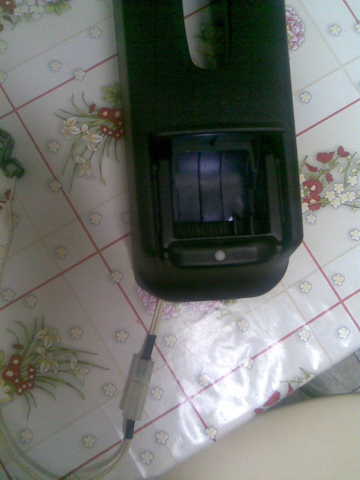

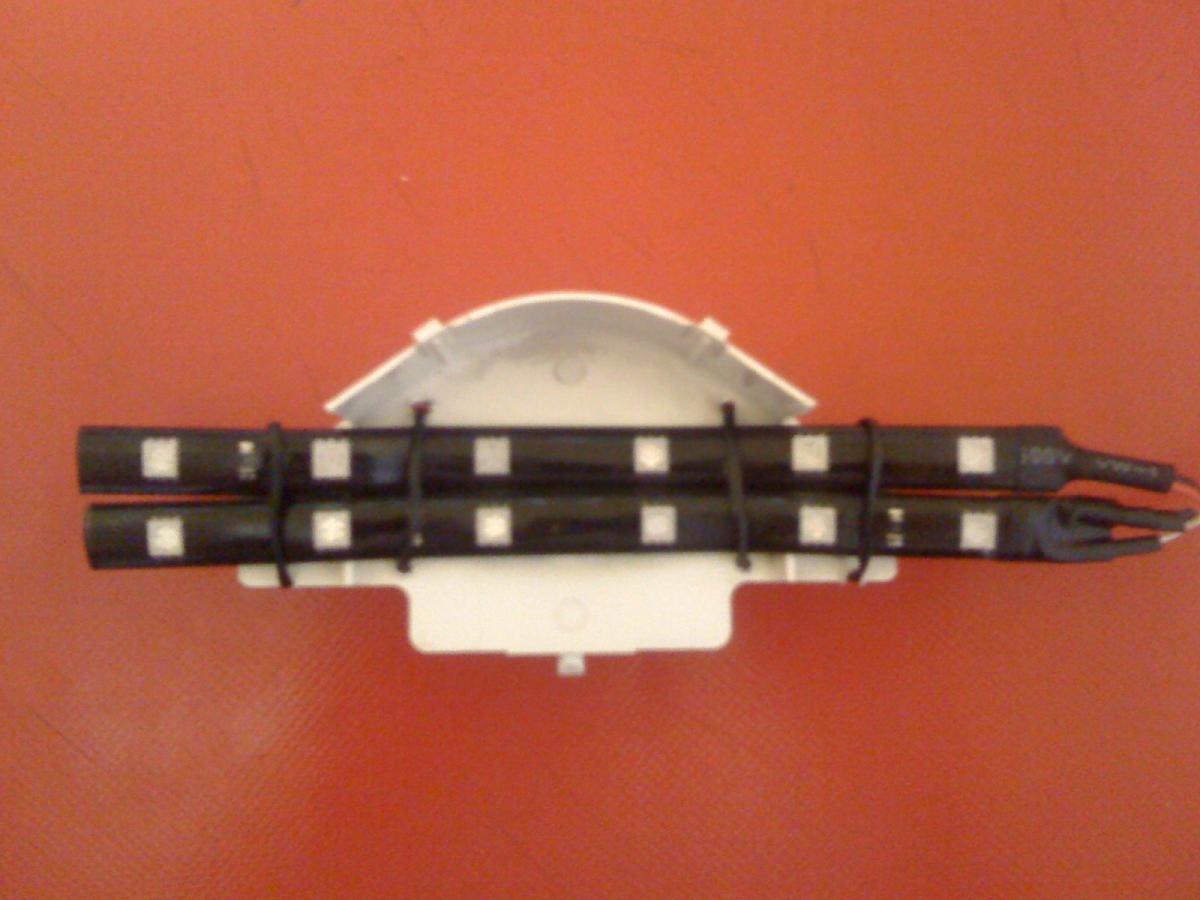

Intradevar era inversat plusul si minusul de la bricheta. Initial le pusesem bine da a iesit fum din ea si le-am schimbat. M-a derutat faptul ca bricheta mergea si cu + la - si - la +. si mai tare m-a derutat faptul ca becul ardea cu plusul de la bricheta si plusul de la bec. Ciudat :). Pana la urma am rezolvat. Merge si becul si brichet. pe bricheta am dat 20 de lei din piata si pare destul de solida si se aprinde f repede si tare. Sa vedem cat o tine... Pacat ca light guidul de la bricheta nu e transparent sa-i pun lumina albastra cum mi-am pus si la alea de la ventilator. La scrumiera nu am facut nimic inca dar probabil o sa fac la primavara ca deja e f frig si diger in masina. Ma gandeam sa dau 2 gauri si sa pun 2 leduri pentru ca nu imi place cum lumineaza sistemul ala. La butoanele de la clima e f greu de pus pe acolo leduri nu prea este loc. Dar acum ca am terminat mi-a venit alta idee. O sa ma mai uit odata sa vad daca am loc sa pun leduri smd chiar sub masca. Si eventual niste rezistori ceva care sa reduca intensitatea lor sa nu fie prea deranjant la ochi. La butoanele de la clima, cel de dezaburire si recirculare a aerul e f nasol de schimbat ledurile! Sunt f mici si lipite intre ele, munca de chinez. Se desface greu butonul. Daca gasesc leduri asa mici probabil o sa le schimb si pe alea candva. Acum scriu de pe mobil dar cand o sa intru pe pc o sa adaug si niste poze sa vedeti cam cum a iesit. Temporar e bine decat deloc...
Cam asta a iesit... A si nu am paianjenu ala de distibutie a luminii...post-114574-0-15308800-1354448679_thumb.post-114574-0-17566000-1354448725_thumb.
