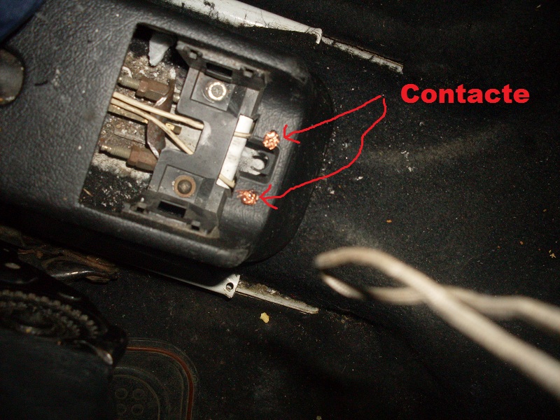

pentru cei interesati:
se desface soclul in doua bucati, se scot cei 2 pini de metal, pe care sunt lipite firele becului, apoi, cu un letcon, se lipesc firele becului nou(bec de 12V, 1,2 W, cost 1 leu)
spor la treaba

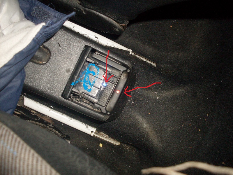

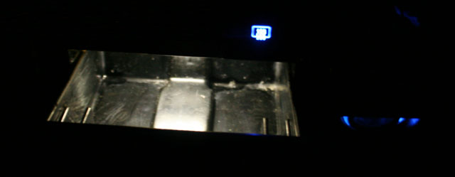

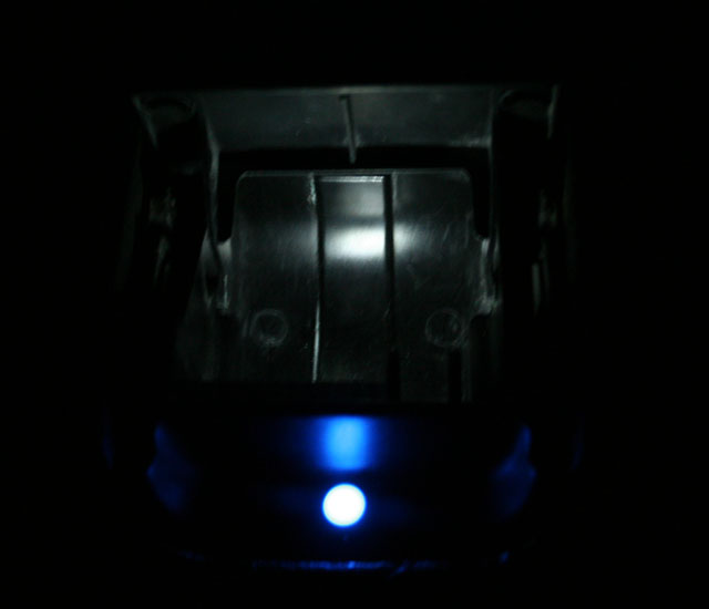

Eu la scrumiera spate mi-am pus 2 leduri.....am facut o singura gaura ......o sa pun si poze si detalii pentru doritori.....arata tare bine...:X si scrumiera pot sa o scot fara probleme:)
Am pus si pozele:) lumina se vede slaba din cauza blitzului de la aparat....dar se vede foarte frumos
