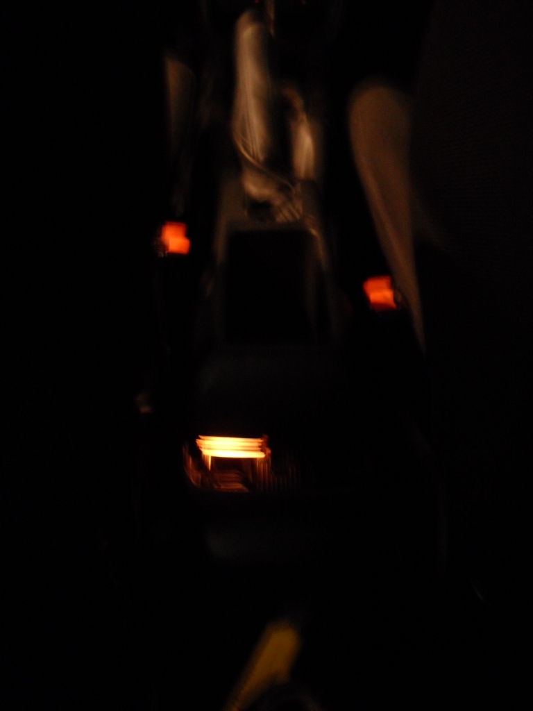

Pun o poza, facuta in garaj pe intuneric, e un pic cam neclara, dar se vede mai bine decat cea din fata

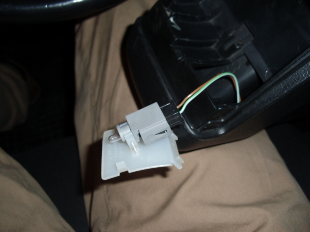

paul stii c cod are soclul ala ?dupa cum am obs eu vine cu tot cu bec. eu nu am nici fire nici bec pt scrumiera spate dar am obs ca am sistemul de prindere pt soclu (clema aiceea care tine soclul)
mai trebuie cumparat si altceva in afara de bec ( ceva sa disperse lumina-cum e plasticul ala alb care am obs la u in poza precedenta );daca da da-mi si codul pt ea in caz ca-l ai
later edit: poate poti posta si o poza facuta ziua ca dupa cum am obs acum, eu am sistemul de prindere pt soclu in partea opusa cum ai tu lumina
Modificat de GenuVW
Cod bec este 357 919 243D si este 27 lei la volksparts. Ar trebui sa fie un plastic care sa disperseze lumina, dar banuiesc ca la golf e diferit fata de vento (cel putin scrumiera difera cu siguranta). Iti mai trebuie o mufa cu 2 pini, poate fi improvizata.

din ce vad eu soclu cu bec inclus este identic pentru scrumiera fata si spate. si eu am dat 30 lei pe soclu cu bec inclus
dap acelasi tip de soclu+bec ca la scrumiera fatza este si la scrumiera spate g3.
