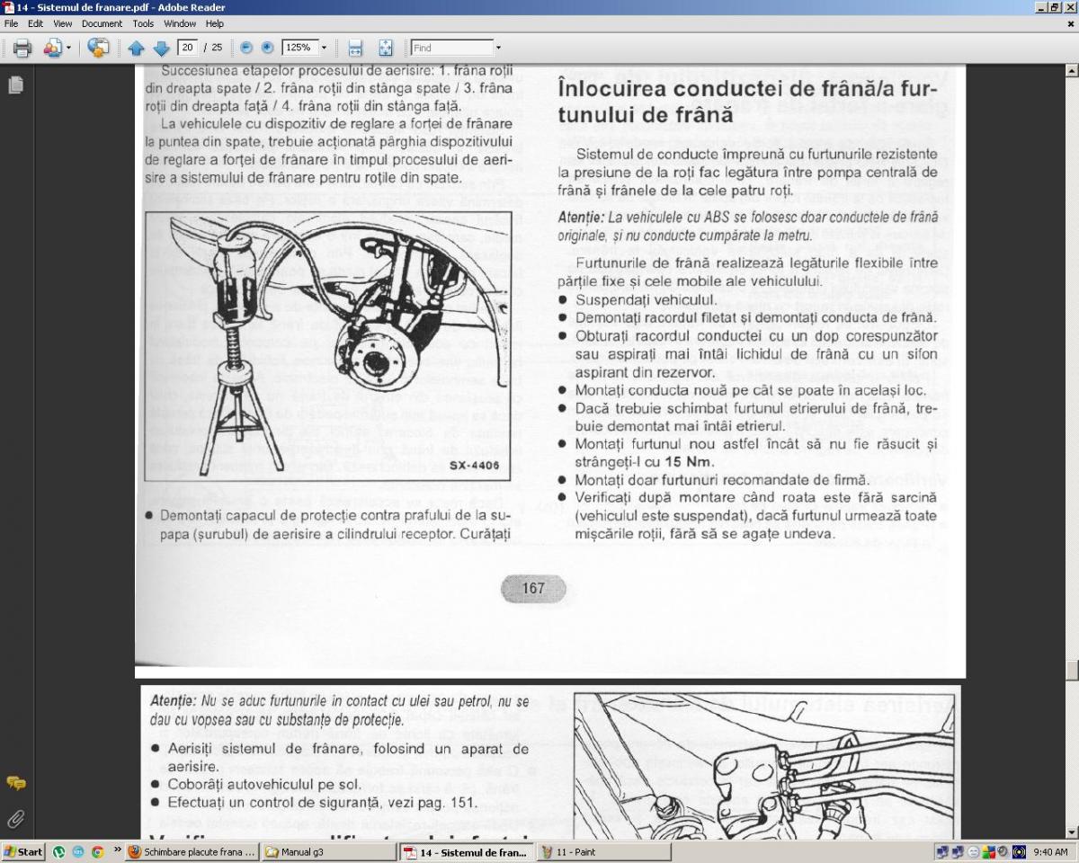

o problema am si eu referitor la frane. a aparut dupa schimbarea placutelor de frana pe fata. la o franare mai serioasa, dupa ce iau piciorul de pe frana roata fata dreapta ramane infranata destul de bine o perioada de cativa km apoi isi revine. am dat jos roata, am desfacut din nou etrierul dar surpriza: pistonul puteam sa il imping cu mana, deci nu e blocat. cu un mecanic cu care am discutat problema (telefonic) mi-a spus ca cel mai probabil furtunele alea de cauciuc dintre conducta si etrier ar putea fi obturate astfel dupa ce las pedala, o perioada pistonul ramane actionat. (voi ce parere aveti vi s-a mai intamplat?). m-am uitat la toate cele 4 furtunase, sunt vechi si cam coapte deci urmeaza sa le schimb. vreau sa stiu in mare ce presupune procedura, trebuie schimbat si lichidul de frana? cum se face aerisirea? asa in mare. cel mai probabil o sa merg cu ea la "doctor" din motive de siguranta, a mea si a celorlalti din jur.
Uite aici niste detalii despre aerisirea franelor si inlocuirea furtunului. Sper sa te ajute
