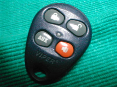

Salutare tuturor. Am cumparat un passat din 2002, ce avea si alarma viper (modelul din fotografie) si are o optiune (nu stiu daca este de la alarma, sau de la masina) pe care as dori sa o schimb. Mai exact, deblochez masina din telecomanda de la alarma, se aprind avariile, se aude sunetul de la alarma, pun contactul, se sting beculetele din bord si se si blocheaza masina. As dori sa stiu cum as putea sa fac sa se blocheze doar cand ajung la 15-20 km/h (sau cand le blochez din buton) dar sa ramana faza cu avariile si sunetul de alarma (nu de claxon)? Plus ca acum, daca cineva doreste sa intre in masina, dupa ce am pus contactul si s-a blocat, nu poate intra decat daca deblochez masina din butonul de la usa soferului, nu ca la alte masini, unde daca tragi din exterior de doua ori de manerul portierei se deschide. Stiu ca pare stupid, dar stau cu portiera deschisa dupa ce am pornit masina (si curat zapada :frigbaitata: ) de frica sa nu raman blocat pe afara :blush:

Alarma se poate programa, vezi in optiuni ce se poate si ce nu. Si apoi cu VCDS activezi din modulul de confort inchiderea la 15km , adica autolock si autounlock.
Dar autounlock se activeaza doar cand scoti cheia din contact,nu se poate seta ca sa se deschida usile si cand opresti pe loc si motoru merge ,fara a scoate cheia din contact vreau sa spun eu?
La functia Horn mi se aude prea putin si prea incet claxonul cand inchid si deschid din telecomanda,am mai scris asta,se poate seta o intensitate,durata mai mare a sunetului cu vcds?
Nu se poate. Pune eventual o goarna de alarma.
Si nici la autounlock nu se poate modifica nimic.
