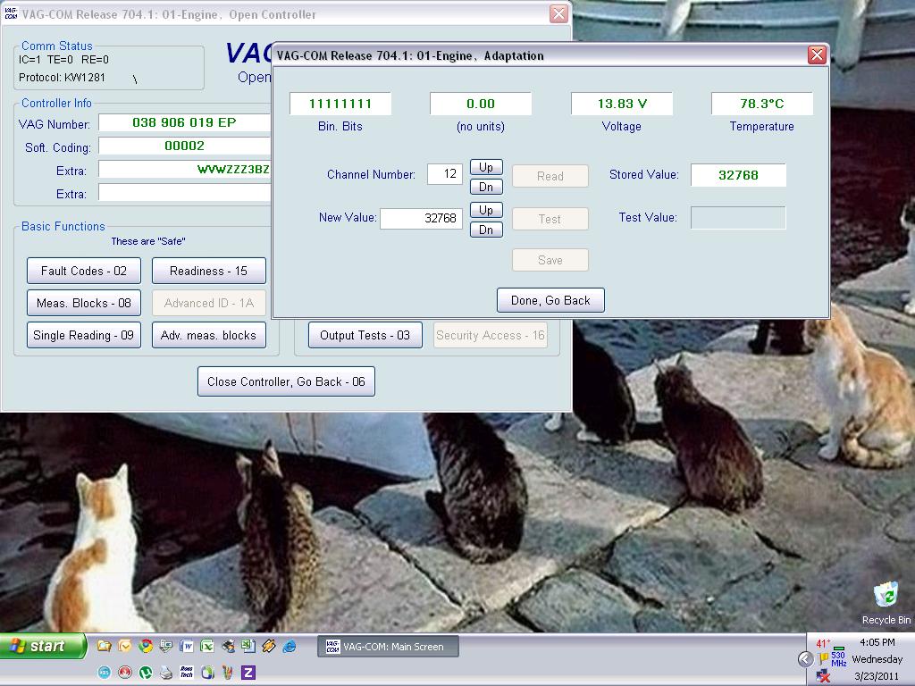

ce se modifica de aici ?
post-29377-0-69122500-1300891521_thumb.j
Modificat de l@u
Acolo se modifica timpul de functionare al bujiilor incandescente.
