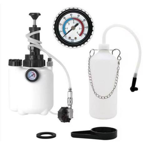

eu am schimbat lichidul la reprezentanta vw, cost 100 roni (lichid + manopera).
s-a folosit aparat special cu presiune, la masinile cu ABS aceasta este metoda indicata de inlocuire.

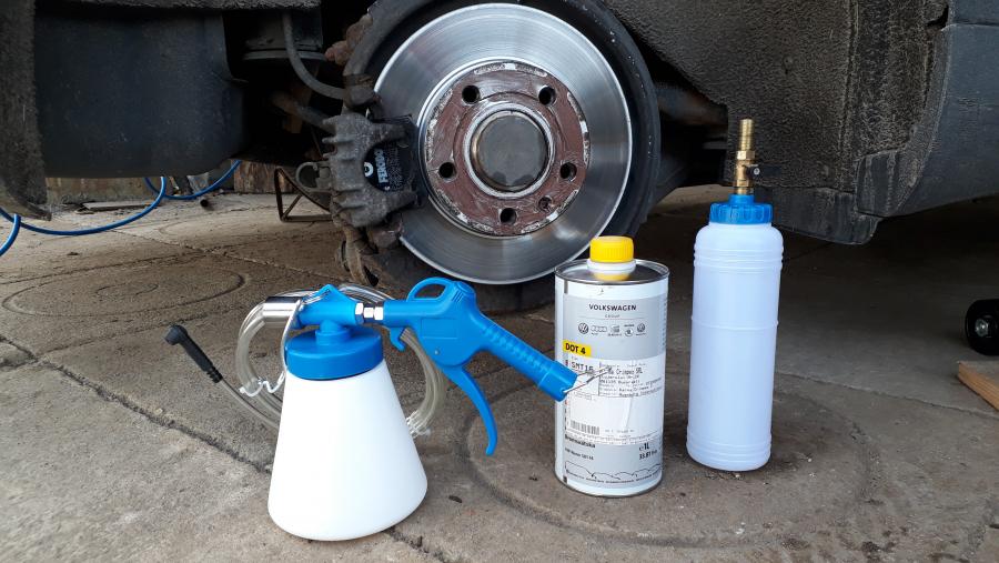

De regula operatiunea de aerisire varianta home se face cu motorul pornit pentru a nu strica servofrana si siguranta de la abs scoasa ca sa te lase sa scoti lichid chiar daca roata nu se roteste. Service -ul are instalatie sub presiune si purjeaza lichidul vechi.
