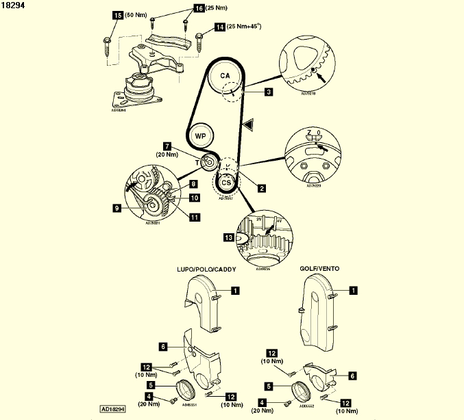

- scoti capacul (1) tinut de cele 3 cleme
- pe capacul (6) ai niste semne ,unul insemnat cu "0"
- pe fulia motorului (5) trebuie sa fie un semn (o taietura mica)
- invarti de motor (doar in sens orar) cu o cheie de 19 de surubul din mijlocul fuliei (5) pana se aliniaza semnul fuliei cu semnul "0" de pe capac
- verifici ca semnul (punctul) de pe fulia (CA) sa coincida cu semnul de pe capacul de dedesubt (figura (3) din desen)
- daca semnul de pe fulia (CA) este in partea opusa fata de figura (3) ,trebuie sa mai invarti inca o tura din fulia (5)
- daca semnele de pe cele doua fulii coincid cu semnele de pe capace ,atunci motorul este la punct .
