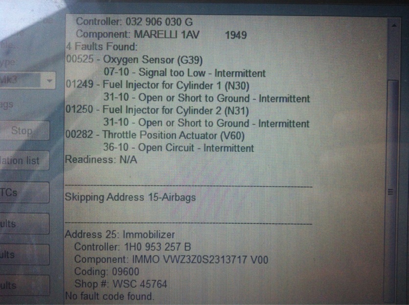

Salutare care ma poate ajuta cu urmatoarele erori?? Multumesc!!post-109474-13918635039467_thumb.jpg
Mersi Chris_r
Dar daca era releul ma gabdesc ca imi facea figuri si in mers...se oprea motorul etc...pe cand la mine merge bine in afara ca imi tremura la relanti...chiar daca relantiul sta in 650
Sunt sigur ca s-au gandit si altii la asta, si mie mi s-a parut cam ciudat sa fie releul dar se pare ca unul a schimbat releul si s-a sters eroarea.

Uite asa si mie consuma la fel...si trenuratul se maniesta si altfel...parca ii ia din puterea motorului chiar daca nu scade relantiul...si faza asta o am de cand am masina aproape 3 ani...releul ala ce cifre are pe el 11? Oricum am scos si mufele la injectoare cu motorul pornit si la injectorul 1 si doi nu prea se vede diferenta la motor cum se vede la 3 si 4 adica la 3 si 4 cam da sa moara motorul pe cand la 1 si 2 doar ae schimba turatia un pic

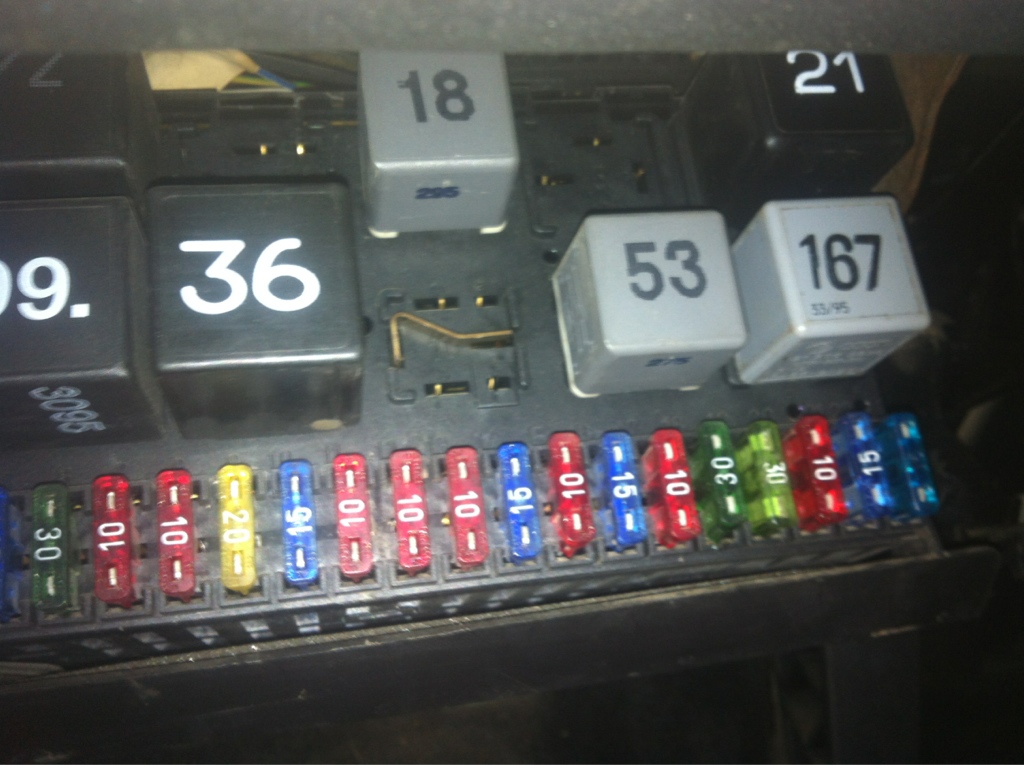

Salutare am facut o poza la tabloul cu sigurante si relee...cine ma poate ajuta sa imi spuna daca in locasele goale normal ar trebuii sa fie relee? Si ce relee trebuie... Si care e releul pentru pompa de benzina... Va multumesc!!
releul pompei este cel notat cu 167
nici eu nu am alte relee pe placa, doar ce se vede la tine
Modificat de Chris_r
Aha mersi Chris...am schimbat releul ala cu unul second hand si se vede diferenta...
