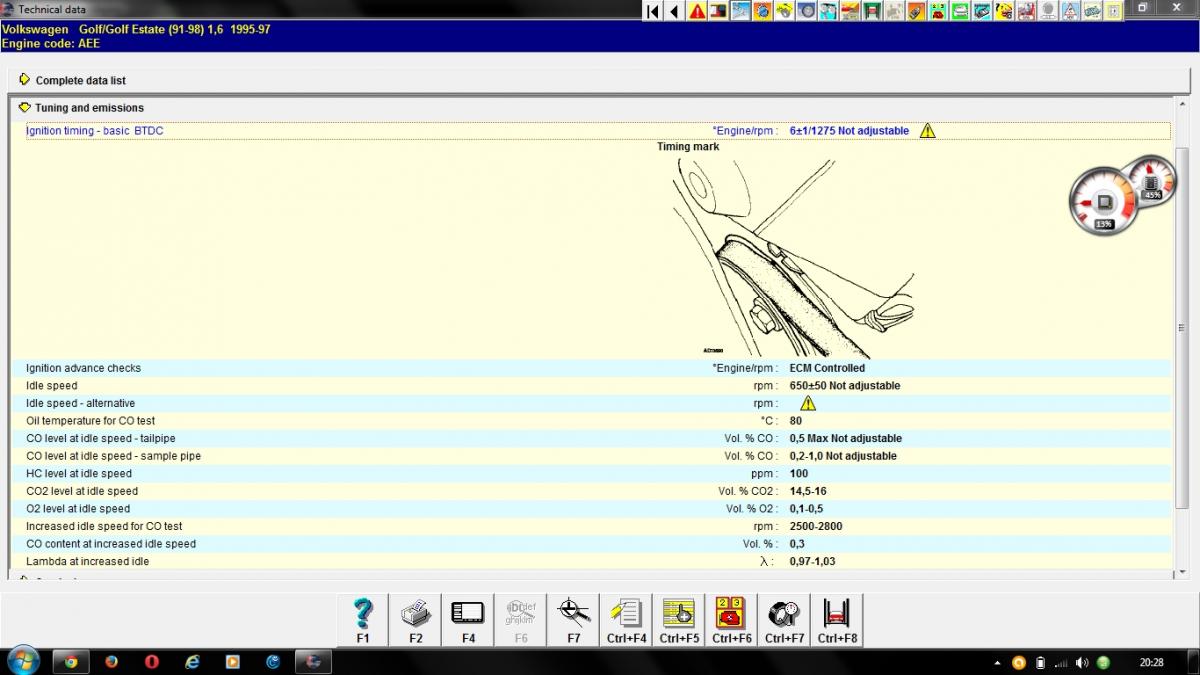

am observat prea tarziu, in titlul topicului e motorul AEE, la care avansul e reglat de ECU si nu poate fi reglat/modificat manual . reglajul avansului se poate face doar la motoare cu delcou .

eu m-am luat dupa ce zice autodata .
post-104305-0-76291400-1383507485_thumb.
dar daca tu zici ca are delcou, poti/puteti incerca metoda descrisa in postul acela . chiar as vrea sa aflu daca a mai reusit cineva  :icon_bounce:
