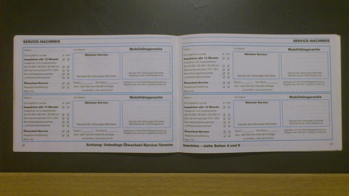

Nu am scaner , dar poate te ajuta pozele.
post-47376-0-43767600-1376845417_thumb.j
post-47376-0-70393500-1376845430_thumb.j
post-47376-0-16471600-1376845443_thumb.j
post-47376-0-22398200-1376845502_thumb.j
post-47376-0-04997200-1376845516_thumb.j
Era util cu scaner dar foarte bune si astea, multumesc
