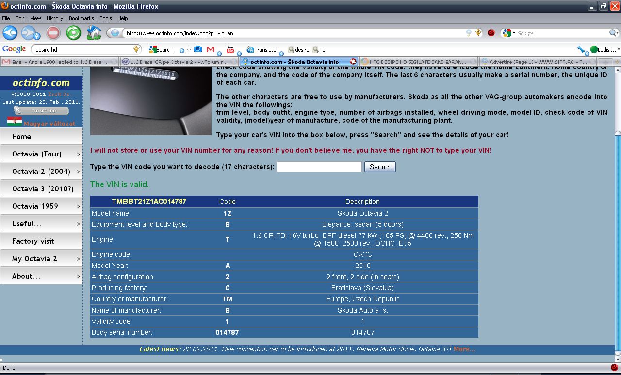

Cum imi dau seama unde este facuta masina dupa VIN?
http://www.octinfo.com/index.php?p=vin_en
Aici primesti foarte detaliat informatii despre masina ta.
Modificat de Andrei1980
octavia owner
hmmm, prea multe info nu primesti nici aici...
