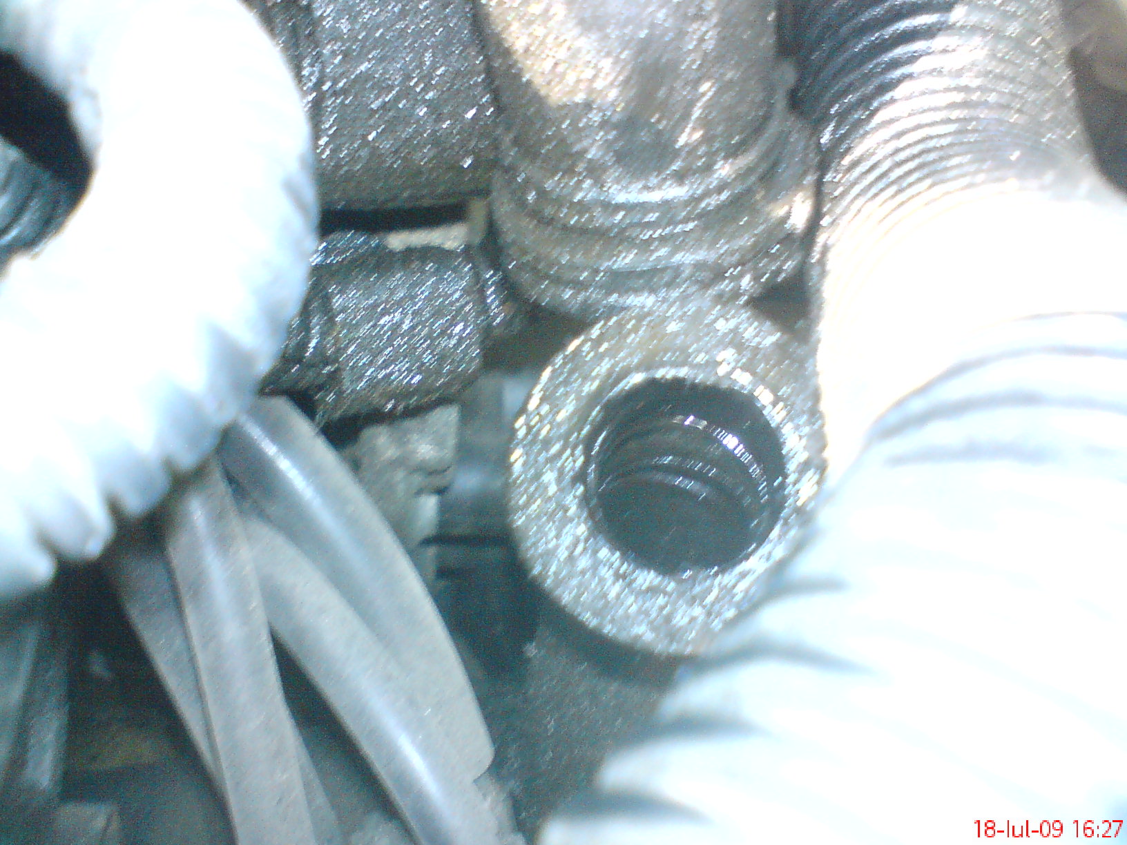

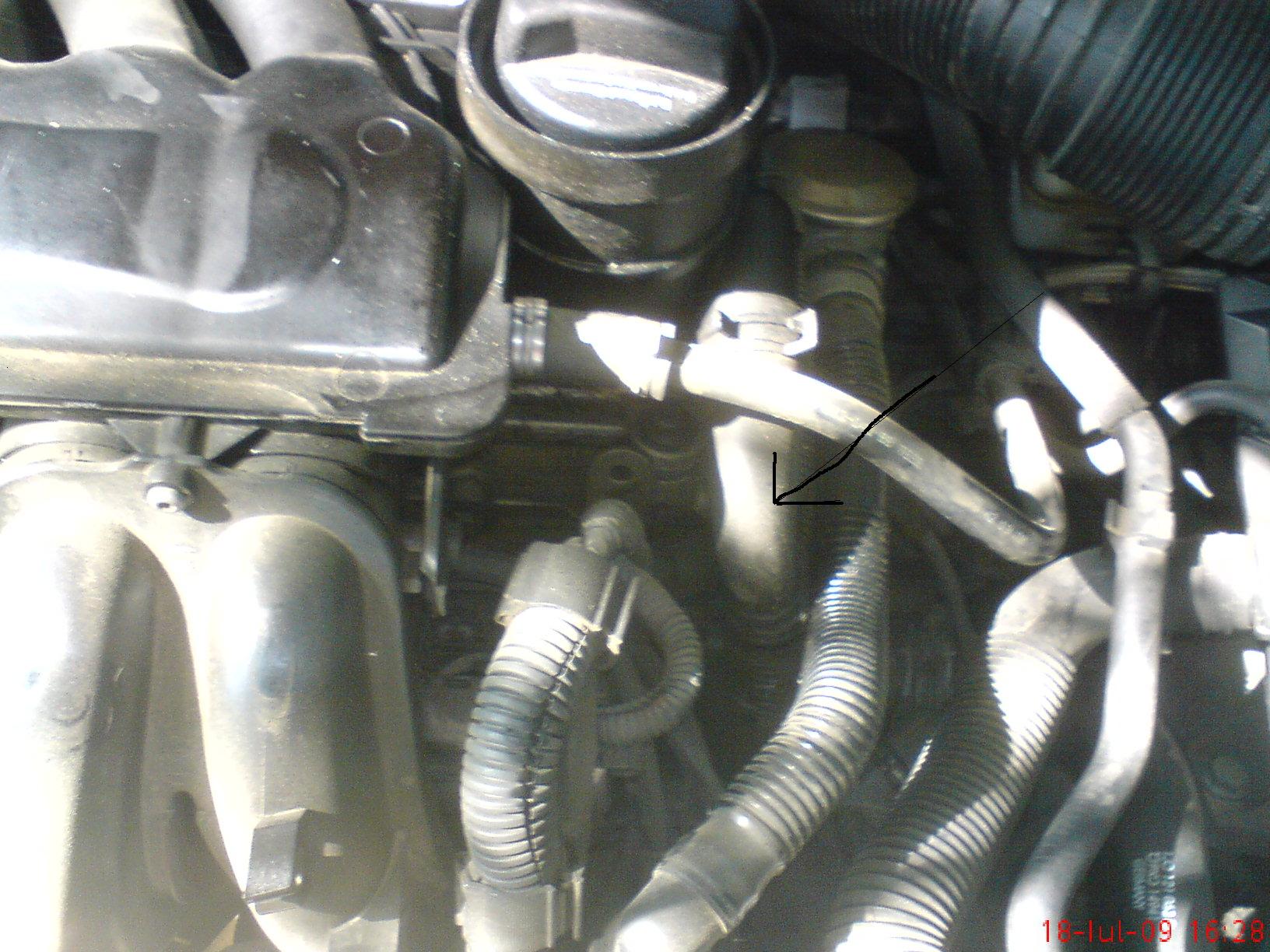

salutare tuturor ! azi uitandu-ma pe la motor am observat ca am un furtun rupt ! masina porneste fara probleme dar mi se pare ca trage putin mai greu . Are cineva idee ce intrebuintare are acel furtun , trebuie schimbat urgent ca sa nu apara probleme? Multumesc !

Furtunul acela este de la epuratorul de gaze din cate stiu eu. Cred ca 99% din noi au patit sa i se rupa acel furyun. Am patit eu, am vazut la un coleg cu un A3 benzinar...am inteles de la mecanic ca nu sunt singurul si plus de aceea am mai gasit pe forum persoane cu aceasta problema. Nu cred ca trage mai greu masina dar tot e ulei pe langa el iar unul nou e in jur de 200 ron. Incearca la volksman caci de acolo am luat si eu.
este intradevar furtunul de la epurator. Influenteaza consumul de ulei , dar si pe cel de combustibil.
Cu putina indemanare poti sa-l schimbi singur. Vezi ca in partea de jos se prinde cu o siguranta si are o garnitura de cauciuc
Spor la treaba.
aaa, era sa uit vezi ca se continua pana in galeria de admisie si mai mult ca sigur e fisurat si intre busonul de ulei si galerie, dar aici segmentul de furtun face parte din galeria de admisie care mai costa si ea ceva. poti sa incerci sa improvizezi ceva.

Multumesc baieti ! joi ajunge furtunul ! 180 ron ! vine numai pe original :D
gata !azi l-am montat ! pentru cei care vor sa si-l monteze acasa recomand sa dea jos pompa de vacum sau ce e prins de suportul acela metalic , pentru a facilita schimbarea furtunului ! altfel iti trebuie indemanare , si mai ales cum era in cazul meu ca aveam o bucata din vechiul rupta in interior , a trebuit sa am acces total la capete pentru a schimba furtunul ! spor la montat :D :))
pana la urma am schimbat si conducta de aer ce face legatura dintre filtru si corpul clapetei de acceleratie, deoarece acesta are incorporat in el racordul dintre gatul busonului de ulei care are rol in recircularea gazelor carter si are si rol de "epurator" a costat si el 170ron
Ca sa fiu mai exact din epurator un furtun vine pana in gatul busonului de umplere ulei, furtun care colecteaza gazele din carter, aceste gaze impreuna cu cele care scapa sus sub capacul de la axa cu came print-un un racord mic (care se termina cu un mic "epurator in locul jonctiunii cu conducta)pleaca catre conducta dintre filtrul de aer si corpul clapetei de acceleratie .
Initial am crezut ca va fi suficient sa schimb doar furtunul de la epurator , apoi am obs ca si racordul acela mic este deteriorat, am incercat sa improvizez ceva dar nu prea a mers si am hotarat sa schib si acest racord care din pacate face parte din conducta de legatura de care vorbeam mai sus
