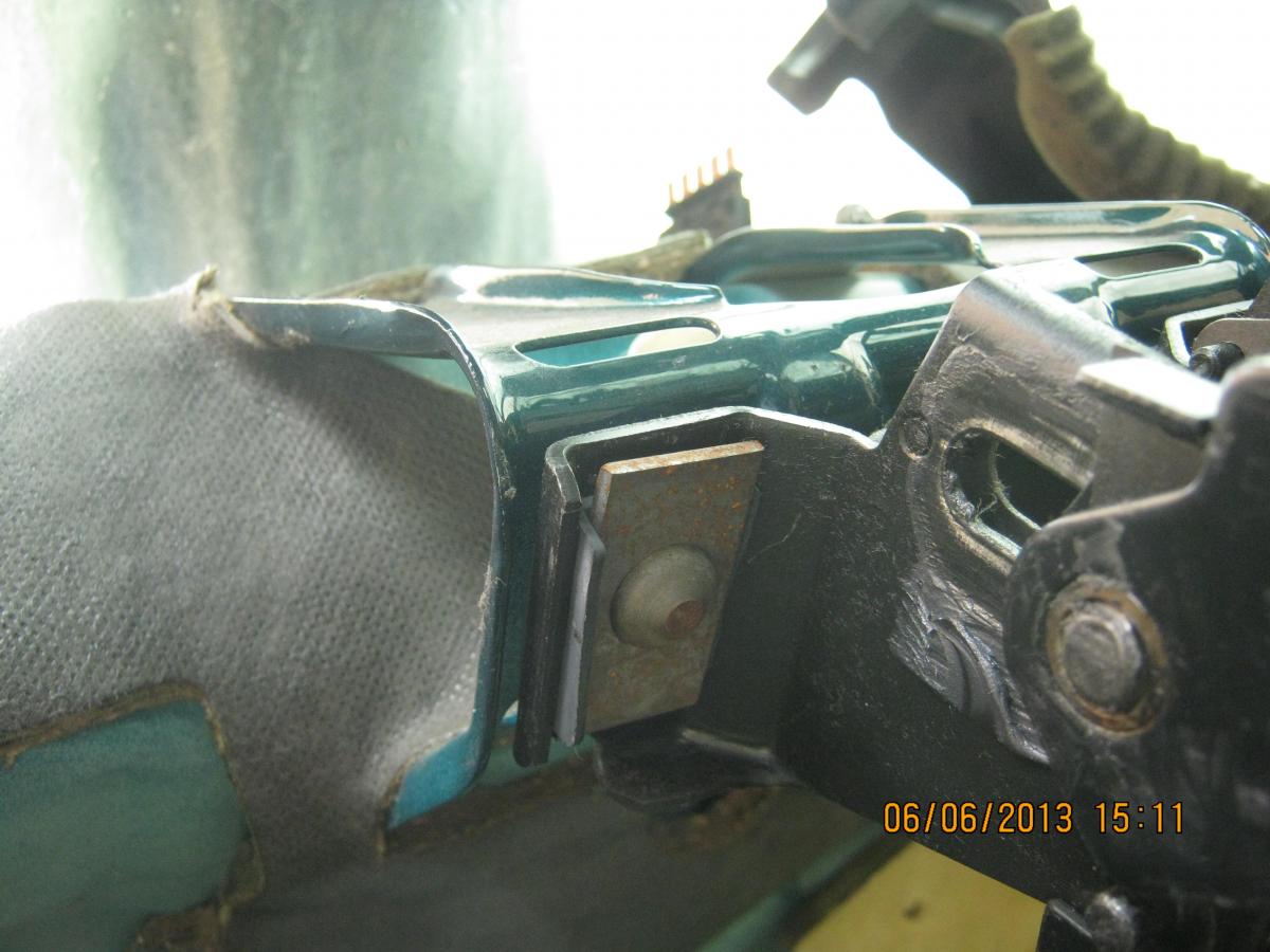

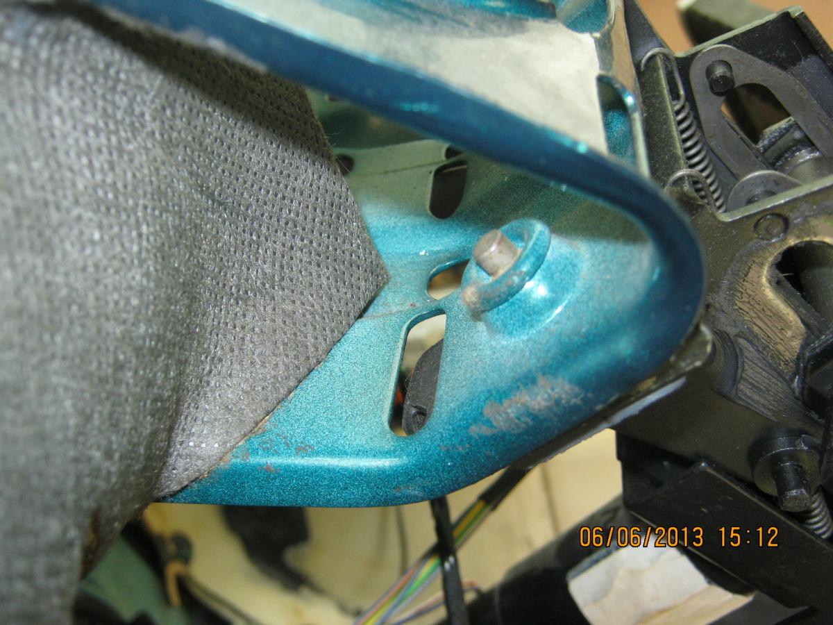

volanul e prins pe intaritura de pe bord paca cu ceva nituri...cum le scot? mai pot fi folosita?

salut...din cate stiu eu alea nu sunt nituri...sunt surube cu cap rotund. faci cu dalta o tesitura si le desfaci (destul de usor) cu o surubelnita minus, si le poti insuruba la loc la final. spor
da, asa este, sunt suruburi...le-am desfacu cu dalta ;)
mersi Lucky83

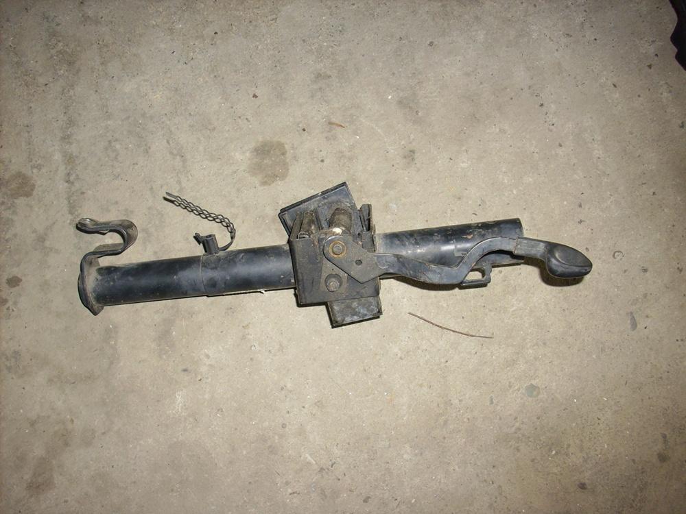

Salut, doresc sa-mi pun si eu volan reglabil, in mare parte am cam inteles ce e de facut. Mi-am luat tija cu reglare, oare e suficienta piesa din poze?
post-111100-0-97385500-1374854531_thumb.
da razvan, este suficienta.
Mai trebuie protecțiile din plastic din jurul coloanei volanului.
