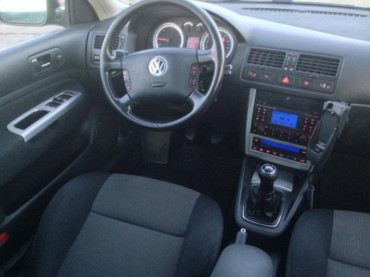

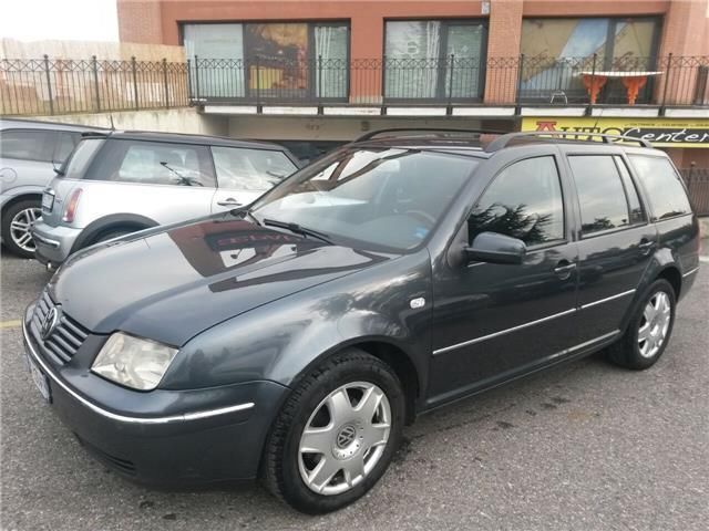

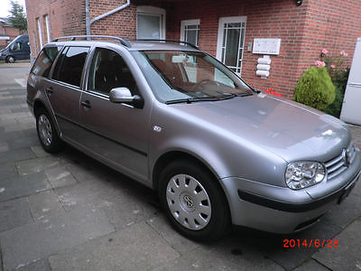

Saluate tuturor! Ajutati-ma va rog cu niste sfaturi pentru a achizitiona un Golf IV sau Bora break pacific 1.9 tdi, nustiu pe ce model sa merg pe Golf sau Bora, in primul rand ma intereseaza la ce detalii sa ma uit la motor, cum as putea vedea daca motorul e bun sau obosit, ce motor mai bine sa aleg?, se mai poate depista daca km sunt reali sau rulati inapoi? ce ar trebui sa verific la cumparare? De ce sa ma feresc ca sa nu iau teapa, ce parere aveti de comezile de pe volan?

Ai citit ultimele 2 pagini din topicul acesta?
Dupa ce vei citi ultimele 2 pagini, mai in calcul si un tester, pt a vedea valorile injectoarelor + turbina si eventuale erori ; fi atent si la zgomotele suspecte gen ax cu came uzat.
Daca ar fi sa aleg dintre cele doua, as alege-o pe cea care este in cea mai buna stare ; pt mine asta primeaza inaintea dotarilor ;
