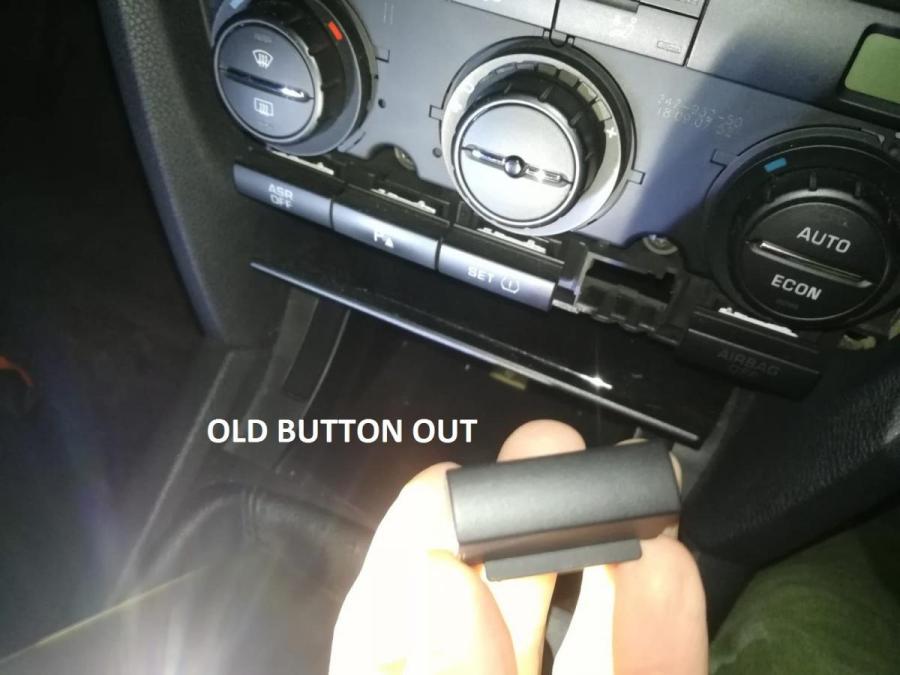

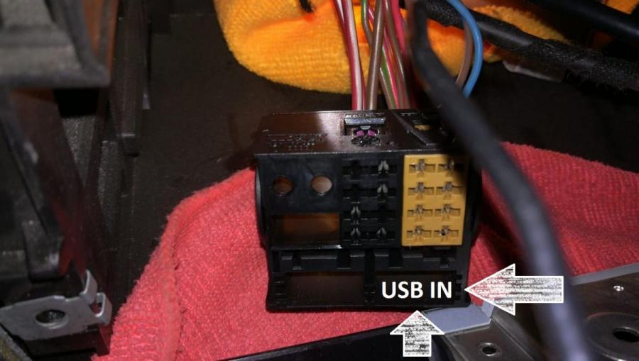

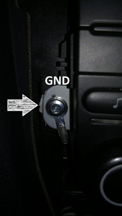

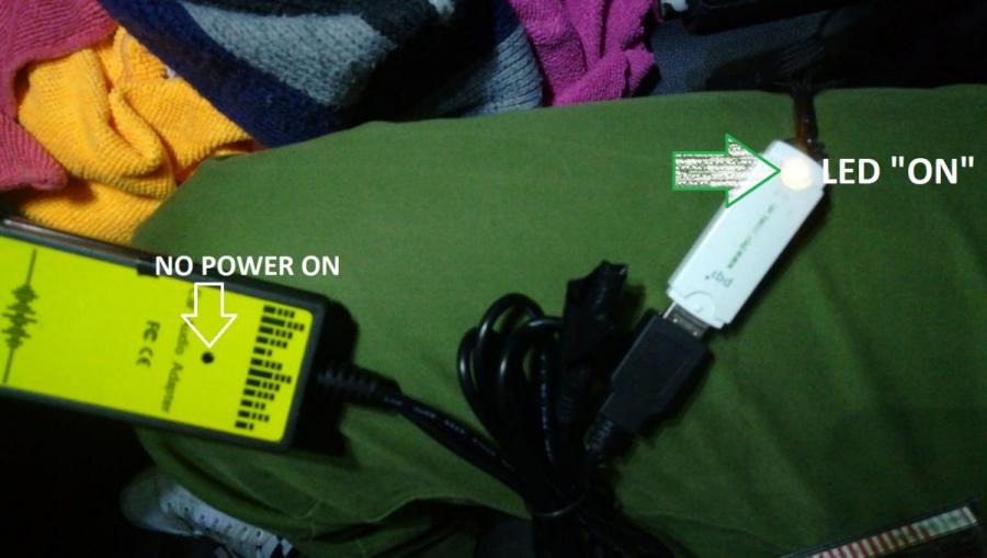

Salutare, dupa cum am mai postat in trecut (pag 15 din acest topic), Skoda ce o detin are un MFD2, MFD2 caruia am vrut sa ii fac un "up-grade", punandu-i un modul  USB, cu ajutorul unui convertor AUX-USB si folosindu-ma de unul din cei 2 posibili conectori cu 12 pini ce se pot introduce in spatele mufei principale a echipamentului.

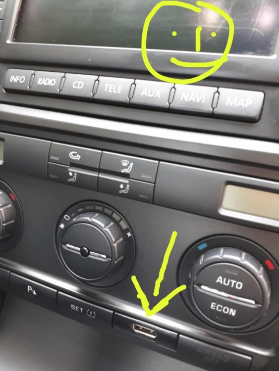

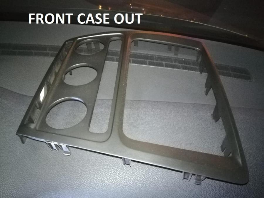

Am pus si port USB in bord, adaptat pentru MFD2, am tras si pozat firele frumos convertorul si cablurile intre gurile de aerisire  si suportul MFD-ului, spatiu a fost berechet (am facut asta chiar daca am constatat ca nu merge decat sa incarc telefonul prin USB).
***Inainte si dupa montarea convertorului, am scanat cu VCDS si nu aveam/nu am niciun fel de eroare.
Imi spuneti va rog, ce ar fi mai plauzibil, incompatibilitate convertor vs. MFD2, sau mai trebuie sa efectuez ceva setari din diagnoza ca sa pot folosi USB-ul pentru ascultarea muzicii?
(Pe videoclipul de pe youtube, acelasi convertor ca si cel montat de mine, montat pe un MFD2-autoturism Seat, functioneaza, se poate simula o magazie cu 6 CD-uri via USB).
