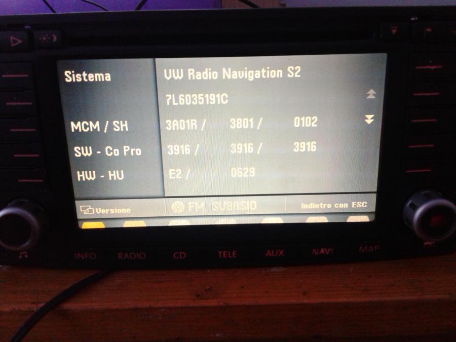

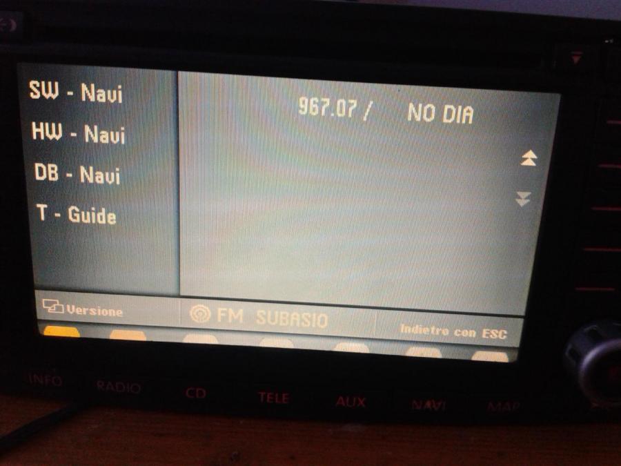

Salut am un rn s2  mfd2 7l6035191c la care vreau sa fac update firmware dar nu gasesc versiune compatibila cu cdmfd2 ca al meu.Am descarcat firmw v30 dar se pare ca nu e compatibil vu versiunea mea de mfd2.
Alimentat pe masa si cu o boxa nu functioneaza sonorul decat pt 3 secunde in momentul cand apas butonul din dreapta sus cu steagul.
Am incercat si pe golf5 din 2004 cu gateway mai vechi si face la fel.Am codat gateway pt navi dar degeaba. Nici diagnoza nu pot face  cu vcds.Sa fie problema hardware sau poate rezolv cu o versiune de firmware compaibila cu mfd2 meu?Citeste cd cu muzica .
