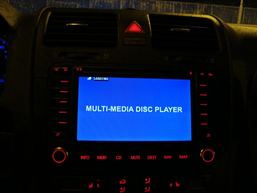

             - cu ajutorul unei interfete av gen dietz 1451(suporta 2 chestii, dvd si camera inapoi), puteti lega un dvd player 1 din pus in torpedou in locul cartii service, pe care puteti rula pe ecran ce vreti voi muzica, desene, etc
           - dvd player dietz boa sau digitaldynamic dpv 1000
           - se poate lega camera reverse

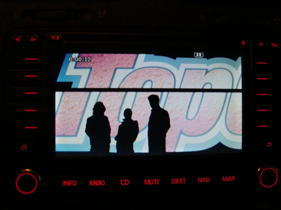

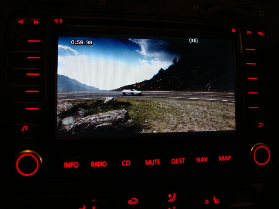

Acum, cum se vede la mine...

Dvd playerul are usb frontal deci puteti pune cam orice
eu am atasat si card reader, deci posibilitatile sunt multiple
Una peste alta se pot lega multe de mfd2...daca iti place unitatea, si cum da ea in ansamblul bordului.
Personal, nu am intalnit vreun moment de plictis sau sa nu pot reda ceva, chit ca a fost muzica, film, desene animate pt maimute,sau poze din vreun card foto.
