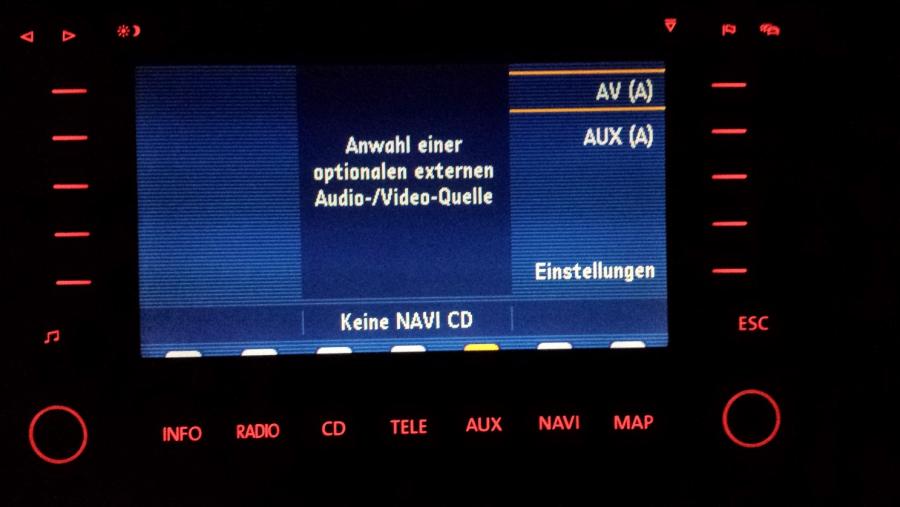

Pe un VW Golf V 2004 am un Radio CD RNS MFD2 (imagine atasata). Am inteles ca unele masini ar fi venit din fabrica cu o mufa jack Aux montata pe undeva prin zona torpedoului, sau a cotierei. Eu n-am reusit s-o gasesc, dar nici nu m-am chinuit prea mult s-o caut. Ideea este ca la Radio am butonul "Aux" si daca il apas apare meniul ca in poza atasata spunandu-mi sa selectez una dintre sursele externe Audio -Video optionale. M-am gandit ca existand butonul si meniul respectiv, ar trebui sa am si mufa jack de conectare pe undeva. M-ar putea ajuta cineva cu niste poze cu locatia exacta a mufei, in cazul in care aveti acelasi model de Radio montat din fabrica? M-am cam saturat de figurile care le face CD-ul, citeste doar CD-uri originale, sau anumite tipuri de CD-uri, scrise cu anumite tipuri de soft-uri, sau anumite tipuri de Writere, la viteze mici...etc. (prea delicat). Daca nu am mufa respectiva, voi monta eu una (am atasat imaginea nr.2  cu cablul Aux), sa pot reda track-urile de pe un player portabil. Va multumesc.
PS:
Am citit mai sus despre aceleasi probleme cu cititul CD-urilor. Eu am reusit dupa multe incercari scriind Track-uri pe CD-uri Maxell, cu Windows Media Player, folosind un CD Writer ceva mai vechi sau pe niste CD-uri no-name luate din Kaufland cu 80 bani bucata (tara de origine Germania scrie pe plic) tot cu Wind. M. P, la viteza minima pentru scriere. Am mai folosit CD-uri Verbatim, Sony, Acme si soft ptr scris gen Nero, Audiograbber,iTunes...etc dar nu au mers.
Limba meniului aparatului Radio se poate schimba doar cu ajutorul CD-ului de navigatie.
Toate au buton aux, nu inseamna ca ai si mufa din fabrica. Daca nu e in cotiera sau torpedo nu ai, nici eu nu am.
La mine a pus fostul proprietar mufa aux langa butonul esp, functioneaza insa daca setez AV nu AUX, nu stiu cum a conectat-o.
Daca ajungi in Craiova te pot ajuta cu CD de navigație  pentru a schimba limba.
Modificat de Adriannnnn
Mersi mult Adriaannn. Sunt unele care in loc de butoanele "Aux" si "Tele" au "Mute" si Dest", m-am gandit ca astea cu butonul Aux au si mufa montata din fabrica. Tot acolo langa ESP mi-as dori si eu sa o pot pune, daca nu...torpeou sa nu ma incurc in cabluri cand pun la incarcat si tel. Nu stiu daca ajung pe la Craiova, eventual poate e cineva din Tm care ma poate ajuta cu CD-ul, sau cu montatul mufei contra cost desigur.
