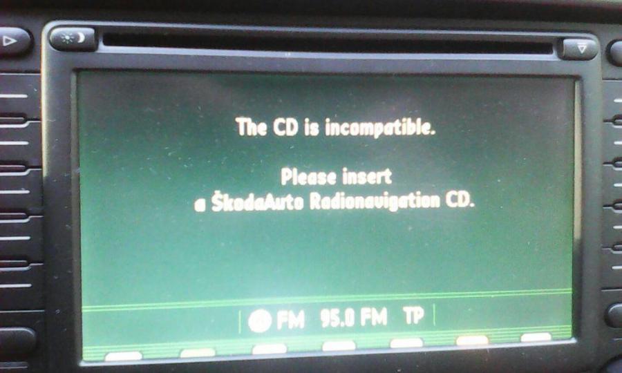

... se pare ca citeste doar cd audio originale, am scris un traxdata cu 4x si nimic, cd read error.
Cu cd uri originale merge perfect.
Ce e de facut ?
Expand
Am vrut sa-ti spun sa incerci sa inchizi sesiunea atunci cand faci CD-uri HOME, dar nu stiu daca mai ajuta acum, pentru ca vad ca scrii:
  On 17.03.2017 at 17:59, Adriannnnn a scris:
Ca o paranteza, daca mfd ul meu citea doar cd originale cumparate si cel cu harta DE.. l am făcut eu sa nu le mai citeasca nici pe alea. Cd error intr una. Buna treaba.
Alta data nu mai incerc sa repar ceva :))
Expand
Poate incerci, totusi .... desi se pare ca procesul de curatare a lasat urme ireversibile ....
Mersi de sfat,  incercasem oricum si tot nu a mers, dar intradevar e mult prea tarziu sa mai incerc orice :) Nu mai citeste nici macar cd-ul de navigatie, pe care il citea fara probleme inainte sa-mi bag eu nasul.

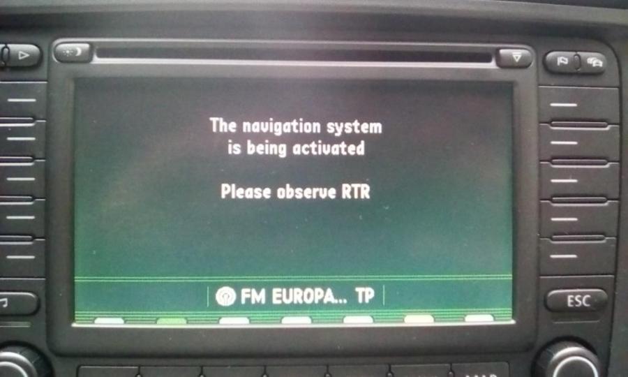

Salut, RTR = Road Traffic Rules.

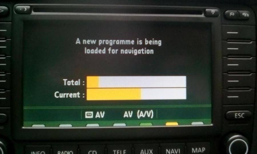

De la acest mesaj, unitatea ar trebui sa incarce DVD-ul de navigatie, display-ul ar trebui sa arate 2 celule (current si total), unde iti arata nivelul de incarcare  (eu am MFD2 cu CD a durat cca 6 min/cd, din 10 cd-uri Verbatim scrise mi-a citit numai 1, restul erori de genul "the cd is incompatible", sau "the cd can not be read", sau incarcarea cd-urilor se bloca.).
Daca ramane la mesajul afisat de tine in poza, inseamna ca dvd-ul de navigatie nu e 100% compatibil cu ce stie sa citeasca unitatea. Diferenta consta in calitatea DVD-ului original  (stantat si "ars" de producator) vs. cea a DVD-ului  scris cu "clone cd/dvd" (nestantat si scris cu laser).
Si la mine ia orice cd audio, fie original, fie scris la 4 si 8x; cd-urile audio au cantitate de info mica 2-10 mb/melodie, pe cand la dvd unitatea trebuie sa incarce sute/mii MB dintr-un foc, iar aici calitatea cd/dvd-ului isi spune cuvantul.

Din pacate am incercat si varianta sa o las 2 ore si tot nu mi-a citit. Am scris Dvd-uri si Verbatim si sony si no name bineinteles toate Dual layer si la viteze max de 2.4 x dar tot degeaba. Inclusiv am incercat sa scriu DVd-ul si cu un calc vechi  .Urmeaza in zilele acestea sa mai fac niste teste si daca nu merge cred ca imi pun RNS510

Am uitat sa mentionez ca am si curatat lentila de la MFD2, dar tot degeaba, 9 din cele 10 cd-uri de navigatie "nu vor si nu vor"  :). Discul original ramane "original".
Si am uitat sa mentionez ca "Verbatim-urile" nu mi-au placut niciodata, le consider de o calitate slaba.

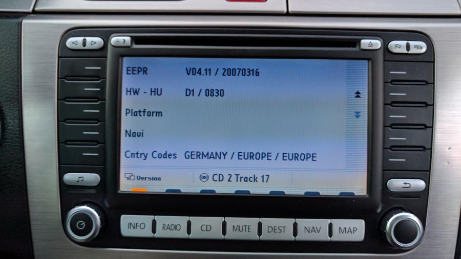

Am facut update de firmware la MFD2, varianta DVD. Daca ma uit in setari, la platform si navi e gol. Sa incerc sa mai fac update o data?
