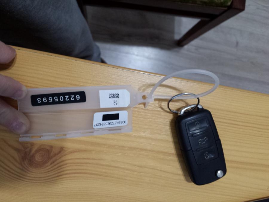

multumesc pentru raspuns, eu nu am carte tehica la masina , nici macar manualul , dar in schimb am la cheia de rezerva atasat o eticheta , sa fie oare acolo si cod-ul de la navigatie ?

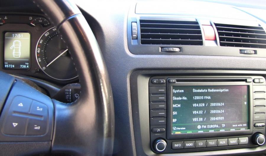

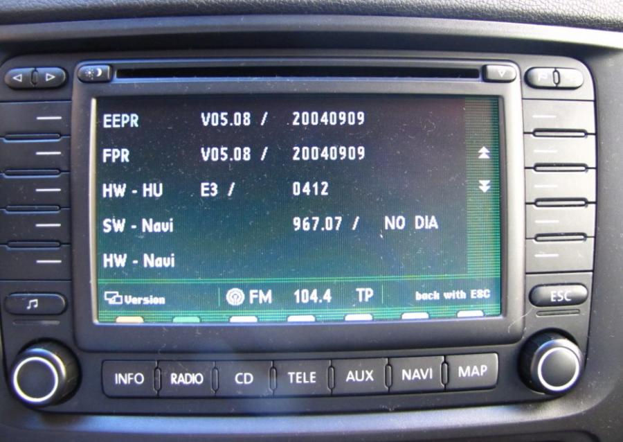

Salut, am o Skoda Octavia 2, model cw41/2007, cu Multimedia / Navigatie MFD (cred 1, imi scrie in bord doar "MFD", dupa ce pornesc masina); cand am cumparat-o, in 2013, nu avea cd (sau dvd-ul?) de navigatie, am primit un GPS de la dealer.
Imi puteti spune, va rog, daca, in afara de reprezentante, pot gasi in alte parte discul de care am nevoie pentru a porni navigatia (imi spune "please insert navigation CD").
Meniul pentru multimedia este in engleza, caracterististicile ei se afla in atasamente, scuze pentru praf, era inainte sa dau cu silicon pe bord :). Am adaugat si "atasamentul" din cartea tehnica, imi puteti spune, va rog frumos, daca exista acolo si codul pentru navigatie?
Multumesc pentru raspuns si imi cer scuze anticipat daca am "suprascris" pe acest "post".
Dan
Buna. Modelul navigatiei este MFD2, Nu vei gasi cd-uri de navigatie pentru Romania pe acest model, detin si eu o astfel de navigatie, am un CD de germania , cu harti din 2007 , evident inutil .
