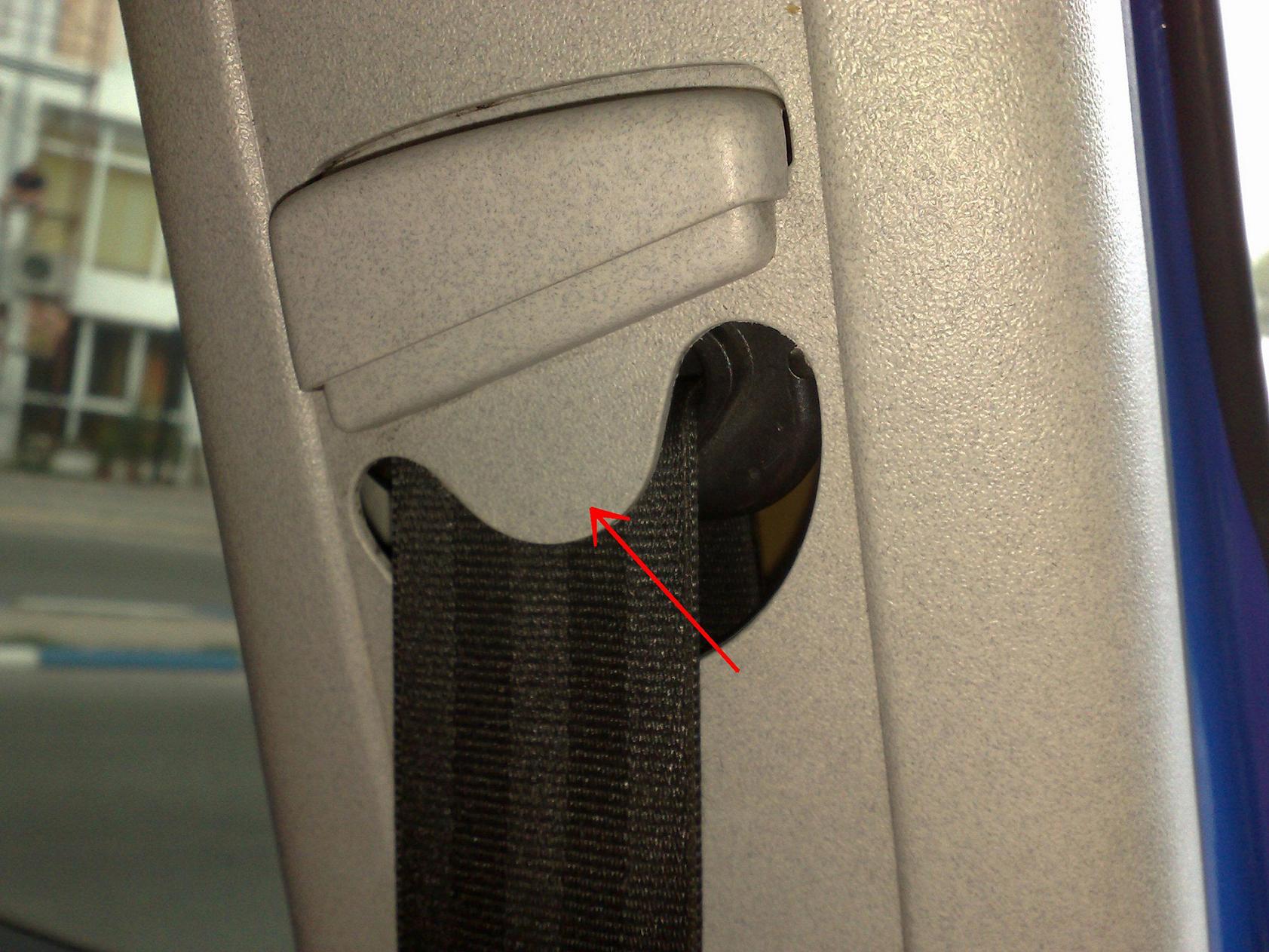

Cum spun in titlu am o problema la ambele centuri de siguranta la modul ca nu vor sa se mai retraga dupa ce tragi de ele. Trebuie sa le ajuti sa intre la loc, sa le introduci... Mecanismul de retragere merge dar nu mai au putere sa intre la loc singure.
Am dat jos fata aceea laterala din plastic de pe stalp care vine peste centura si am observat ca fara ea centura merge, adica revine inapoi fara probleme.
Cand am pus-o la loc, din nou, centura nu revenea la loc, ramanea lesinata, asa cum trageai de ea asa ramanea.
Am tras in exterior usor de capatul acela semicircular din plastic (indicat in poza atasata) si am observat ca centura se retrage, insa incet, dar macar se retrage.
Deci problema este de la fatza din plastic de pe stalp ??? Ce pot sa-i fac ? Am uns rotita aceea cu spray de contacte insa cum am spus mecanismul merge... Alte idei nu mai am.
