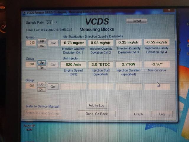

Salut, astăzi am folosit ”Aditiv combustibil LIQUI MOLY Common Rail & Pumpe Duse” cu speranța că o să scadă valorile injectoarelor și o să scap de o eroare de pe injectorul nr. 1 și că o să pornească mai bine. Am făcut un circuit cu aditivul pus într-o sticlă și pus turul și returul din motor. După acest procedeu, aveam următoarele valori ale injectoarelor. Apoi mecanicul a zis să încercăm să recalibrăm injectoarele din VCDS, însă după recalibrare, motorul mergea destul de rau (trepidatii) și valorile tuturor injectoarelor s-au dus in valoare 2... după vreo 10 minute (timp în care a accelerat-o, a mai lasat-o) s-a stabilizat si nu mai trepida, iar motorul mergea foarte bine (foarte silentios si rotund). Am lasat mașina să meargă vreo oră, iar apoi am fost la peco și am alimentat. Când am pornit mașina la peco, a început din nou să meargă motorul destul de rău.... și de atunci tot așa face...
Ceva sfaturi? 😔

Din pacate nu o rezolvi fara 4 inj noi (sau unele cu putini km )
Recalibrare injectoare din vcds la bmn ????
Cum??
Nu are cum
Nu, nu are cum, nu exista asa ceva la PD uri

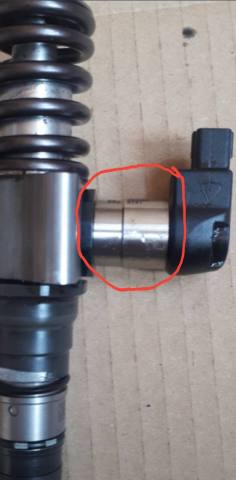

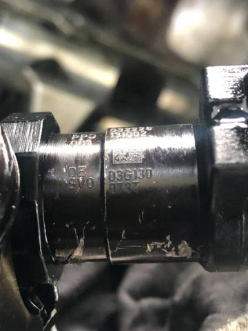

Apropo, am luat un injector, același cod 03G130073T, însă pe partea cu plastic, unde vine mufa, scrie Continental. Din câte știu/ țin minte, eu am Siemens... insa nu mai am nici o poză cu injectorul vechi... oare o să meargă?... încerc sa schimb câte un injector
Da dar la PD nu face nimic modificarea aia în vcds ....si da poți pune continental fără nici o problema chiar dacă restul rămân siemens
Si la siemens dacă nu ma înșel terminația este M parca

Iar ce ai pus poza cu injectorul ...este vopsit posibil sa fie reparata bobina piezo
Se vede negru pe partea unde este codul ori de la ulei ori de la vopsea ...injectorul neumblat este mai alb acolo

Injectoarele care sunt pe mașină în momentul de față au partea aia tot neagră... iar ăsta ce l-am luat acum, tot cu negru e...🤔
Verifica și partea de sus unde este arcul acolo unde se reglează injectorul inauntru arcului este ca o cupa ca un polonic vezi sa nu fie spart
Posibil bobinaj schimbate și vopsite sa nu se vadă urmele de desfacere
Ma mir cum de mai ai siemens încă pe masina ca nu duc asa mult ...dar nu este problema bobinajul nu de acolo sunt valorile

M-am uitat mai bine la cel care l-am achizitionat astazi si am observat ca e ca la tine, partea incercuita nu este neagra. Scuze pentru mesajul de mai sus in care am spus ca cel achizitionat astazi este negru.

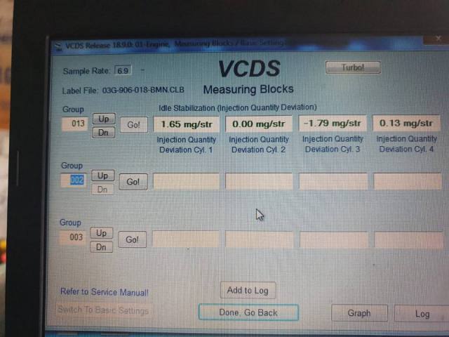

Am mai pus astazi inca o data VCDS-ul, iar valorile injectoarelor sunt urmatoarele...  injectorul 2 oscileaza intre 0.00 si 0.08, iar injectorul 4 oscileaza intre 0.10 si 0.20.
Valori mari doar pe injectorul 1 si 3

Pai ai mutat injectoarele ...ca nu se leagă prima poza cu valorile de a doua poza
Pune vcds la rece prima pornire și uitate pe valori vezi care se duce în 2
Sau schimba injectorul 1 și vezi dupa
