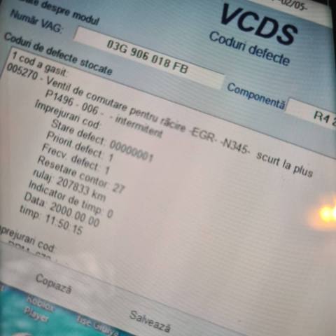

Si tot la distribuție îmi este gândul ...chiar dacă vine la semne la cale eu zic ca tot nesincronizate sunt axele, de acolo fum, consum și lipsa de putere.
Iar pornirea la rece bâlbâita cred ca a fost din eroarea asta ,din n345,am schimbat valva și nu o vad sa mai bâlbâie

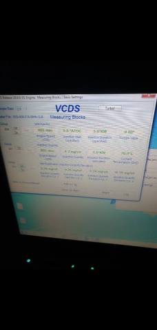

Siu eu cred că tot la distribuţie trebuie să fii atent. Chiar dacă sincronizarea pare ok, un avans de 5 grade ATDC mi se pare cam mare. Asta e dictat de ECU, dar probabil că are el un motiv.
Lupo asa este la toate bmn-urile 5 atdc când se citește cu vcds
Modificat de iahimmihai
Da, ştiam că s-a mai discutat asta, am revăzut acum discuţia de pe topicul cu Reglarea avansului. Fă un log în mers pe canalul 004 să vedem cum se comportă  în  plină sarcină. Dar ar trebui să discutăm pe alt topic că aici nu prea mai suntem On.

Si la mine ATDC este tot 5 iar Torsion value variaza intre 0.74 si 0.00.( in functie de turatie si de temperatura motorului ).

Am văzut cantitatea injectata la tine 4.7 mg la mine este mare 5.5 -5.8 mg  o sa o cobor și eu din axa din spate perfect știu ca este 4.5 mg și avansul o sa îl duc în 0 sa vedem ce și cum

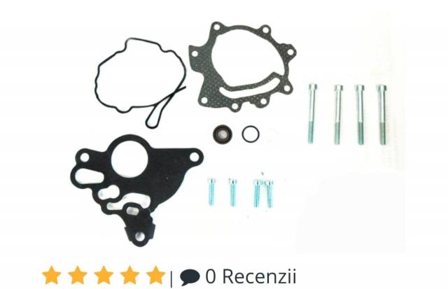

A încercat cineva sa schimbe garnitura pompa combustibil? Am înțeles ca pica și se dezamorseaza pompa.

Schimba garnitura pompa tandem ( tot kit-ul ).
Te referi la pompa tandem? Că nu găsesc nicăieri garnitură la pompa combustibil de cumpărat...
GARNITURA POMPA COMBUSTIBIL OE VW 03G145215B ma refer la asta. Am citit undeva ca la schimbarea ei au dispărut problemele cu pornirea greoaie la rece.
Dacă este garnitura dintre chiulasa și pompa se vede pe lângă pompa (tandem) cum curge sub ea ...
Exista și un kit pentru pompa ( garnituri cauciuc, garnitura tabla ,șuruburi ,semering) dar nu recomand cât de bine se schimba o sa curgă pompa mai tare pe la capac ..deci nu merita
Iar la 2.0 tdi cu doua axe nu prea curg pompele sa aibă vreo treaba cu pornirea ...au doua defecțiuni atat baga ulei în motorina sau ulei în vacuumul de la frâne din cauza oringului din pompa ...în rest sunt povesti iar dacă curge garnitura dintre pompa și chiulasa se vede sub pompa
Care garnitura? Aia de tabla? Am schimbat 2... noi. Kit nu cred ca este la pompa asta
De garnitura de tabla vb colegii.
Ba da este la vreo 150 lei de la
Meat&Doria.....dar nu rezolvi nimic
Nu de acolo este pornirea
Kit-ul contine si alte garnituri, oringuri...de asta am recomandat.
