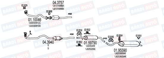

Si daca imi poate arata cineva o schema completa a evacuarii pentru masina in cauza (galerie->toba finala), am impresia ca a fost ceva modificat pe acolo. Multumesc.

Esapamentul pe bucati:
https://www.epiesa.ro/teava-de-esapament-vw-golf-iv-1j1-1-4-16v-benzina-75-cai/8799/subcat-100315/
https://www.epiesa.ro/catalizator-vw-golf-iv-1j1-1-4-16v-benzina-75-cai/8799/subcat-100047/
https://www.epiesa.ro/toba-de-esapament-vw-golf-iv-1j1-1-4-16v-benzina-75-cai/8799/subcat-100314/
Modificat de bluetux
O sa o mai bag odata la test sa vad codul de eroare al sondei lambda 2
Si ma refeream la schema evacuarii strict pentru masina in cauza, nu la piese.
