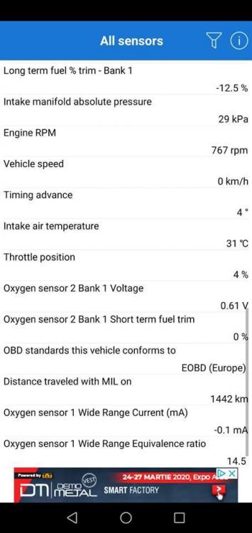

Inca o chestie, poate cineva poate interpreta.
Am bagat o chinezarie de adaptor obd2 care arata niste valori.
Cert e ca sonda lambda 2, cea dupa catalizator, fluctueaza la relanti intre 0.50v si 0.60v, in accelerare sare de tot.
Sonda 1, cea inainte, arata 1v constant.
Long term si short term sunt aiurea rau, long term e la -24% si short term la 0%, si apoi se schimba in -11% si -18%.
Ma gandesc sa nu fie din alta parte decat la catalizator.
Erori nu are, doar p0420 catalizator sub limita.

Astea ar fi pozele cu valorile, ciudat ca pe prima aplicatie nu arata calumea senzorul lambda, iar pe torque ala arata constant 1v, desi cred ca e normal ca e o chinezarie de "tester". A doua poza e cand am accelerat, valorile se duc sus jos.
E aiurea ca masina merge ok, trage bine.
Am avut intr-un timp senzorul map prins intr-un surub, se rupsese al doilea, dadea eroare amestec sarac. Iar dupa, am avut momente cand se aprindea EPC in bord si nu se mai tura cu eroarea "fuel trim malfunction" sau ceva de genu.
