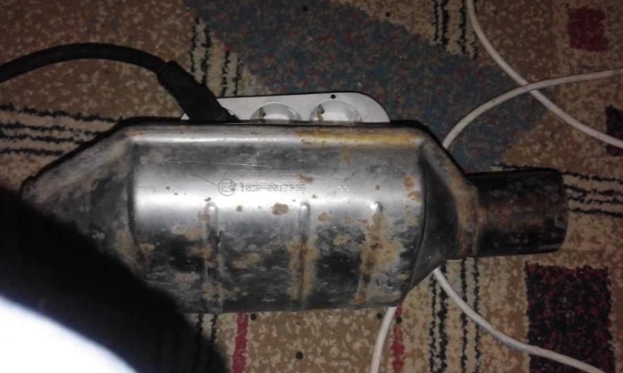

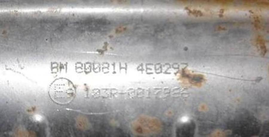

Va salut , revin cu seria catalizatorului poate ma poate lamuri cineva ce model de catalizator este ? Pe catalizator scrie asa -  BM80081H 4E0297  - 103R-0017986 . Va multumesc frumos !!!
Revin iarasi . am cumparat acest catalizator de pe net dar unii prieteni zic ca nu ar fi euro 4 sa il pot monta pe golful meu 1.4 16v cod motor axp ....ba din contra , altii imi zic cum ca ar fi filtru de particule si ca am fost pacalit . Daca cineva se pricepe sa interpreteze codul scris pe el si sa ma lamureasca definitiv ce e cu obiectul , multumesc frumos ! atasez poze cu obiectul in cauza.
