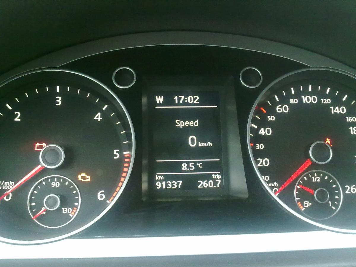

On-topic: am codat ceva si mi-a aparut pe MFD viteza curenta, ca la Audi. Ziceati pe la inceputul topicului ca nu se poate, doar sa afiseze pe ecranul radioului.
P.S. Sa nu ma intrebati cum am facut ca habar nu am :)))
Pai daca ai ceasuri albe se poate
Si eu care am crezut ca am facut vreo minune ceva :))
Pfff de ai sti cum ai facuto..cred ca ne-ar interesa pe mai multi :D

Am schimbat codarea de la bluetooth si l-am setat vizibil permanent. Inainte de asta nu imi aparea. Nu stiu daca are vreo legatura. Poate cei mai experimentati in tainele VCDS-ului ne vor spune ce am facut :))

Viteza masinii pe MFD se activeaza simplu, din CB. Ce ai facut tu acolo, ca nu inteleg? Vorbesc de IC de dinamovist, nu de stelist  :lol:
Modificat de Valentin
La asta ma refeream: post-114738-0-78504000-1363109897_thumb.
Asta se face din BC
