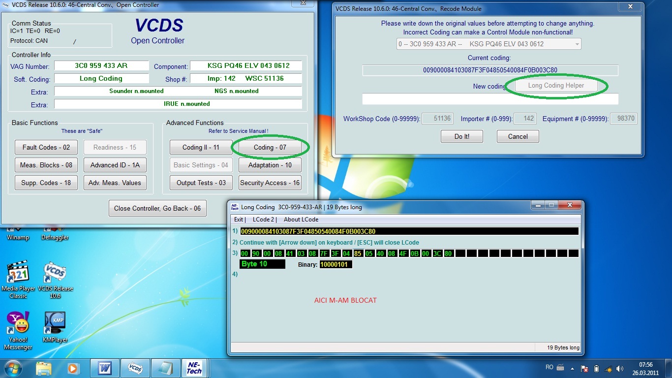

mi-am achizitionat VCDS si am tot cautat unde se poate modifica ca la inchiderea/deschiderea masinii sa se aprinda avariile sau sonor.
ma puteti indruma cum se face asta ? de fiecare data trebuie sa verific daca am incuiat masina.
multumesc anticipat,

sunt incepator si nu prea stiu sa umblu cu VCDS-ul, sper sa ma descurc, daca nu, voi apela iarasi la voi, sa-mi explicati "babeste".
voi incerca maine sa fac aceasta miscare.
revin cu rezultatul....
Modificat de cridaia
am incercat acum de dimineata si nu ma descurc. puteti sa-mi explicati babeste va rog?
atasez o poza cu pasii facuti si unde m-am blocat.....
post-84251-0-54845900-1301119740_thumb.j
1, nu o sa faca beep la inchis/deschis deoarece nu ai goarna/sirene montata.
2. "vcds"ul tau nu prea e coplet, nu are labelul care trebuie, asa ar trebui sa arate.
1. nu tin neaparat sa faca beep, ma multumesc si cu blink avariilor
2. ce poate sa aiba VCDS-ul ? ....asa l-am cumparat si instalat
Depinde ce versiune ai , eu am vcds 10.6 si in 46- central conv. imi apare ca la tine, deci nu putem modifica decat cifrele din binar.La mine codul din 46- CENTRAL CONV. este : 18 91 02 00 51 03 0E 76 30 04 95 15 70 08 4F 0B 60 7C 00. Mie i-mi clipesc semnalizatoarele la inchidere- deschidere dar fara sonor pt ca nu am alarma. Eu vreau, daca poate sa-mi spuna cineva cum trebuie sa modific in byte 6 (cred) nr. binar ca sa inchid geamurile apasand doar 2 secunde telecomanda.
