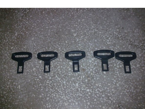

Cristian M
Ia frate su tu anulatoare pentru centuri si va mere AUTOHOLD .
Uite aici un model :
post-20331-0-56993600-1294863976_thumb.j
Mai este un model care se baga in locul centurii iar centua se pune in el
Dar nu am gasit poze cu el .
O seara buna .
